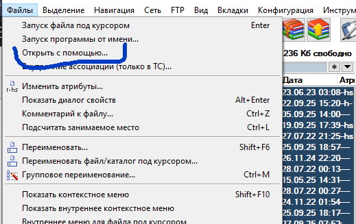

Файлы - Открыть с помощью. Проверь ( у меня FS)
Да и Кэп правильно пишет: начни начисто.
О, а где этот диалог вызвать? А то чёт лазю не пойму где он
Кажись нашел диалог ассоциаций, но там пусто вообще
На панели Файлы, открываешь, Открыть с помощью... enter
Не забудь встать на файл, который хочешь открыть
А вот это непорядок. Тапни добавить (или правка, забыл) и вперёд (JPG, JPEG, PNG и далее)

ещё раз: что в окне "открыть с помощью"?
Всего записей: 42 | Зарегистр. 23-08-2025 | Отправлено: 20:26 29-09-2025
lema333
https://prnt.sc/kJ7nnV27k0t2
О, интересно. Пропустил это сообщение ))
Я на домашнем ПК открыл меню ассоциаций, а там полно всякого(и на домашнем всё работает)
https://prnt.sc/SOOVRdrC6lPK
Где и в каком файле хранятся эти настройки? Я всю папку тотала копировал на рабочий ПК но у него пусто в этом диалоге. Как так?
Сейчас, скопировал папку с тоталом с ПК на котором всё норм. ещё раз. Ассоциации появились, но всё равно выскакивает диалог на печать.
Но кстати во внутренних ассоциациях всё равно нет расширений на изображения(ну в принципе так и должно быть)
