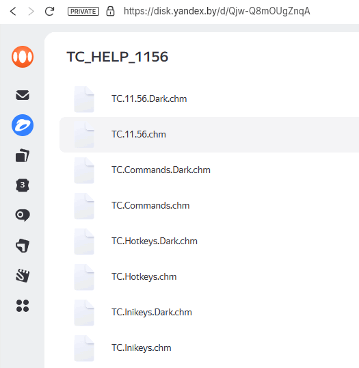

yozhic
Все обновлённые справочники 9.51–11.56, упакованные в CHM

Plumber
yozhic
Поправил. Глюк какой-то.
А можно попробовать перекомпилировать? А то у меня как-то странно открывается - кроме меню ничего нет, внутри каждый из HTM открывается нормалььно, CHM - открывает slister и sumatra, а makdown не хочет.
Всего записей: 1260 | Зарегистр. 18-03-2004 | Отправлено: 18:39 03-10-2025
Такое бывает, если попытаться 64-битной версией CHMDir.wcx собирать. И не только такое. Глючная она в этом плане. Ею лучше только читать. А нормально создавать/редактировать лучше стабильной 32-биткой, у которой глюков 64-битки нету и файлы на выходе корректные.
С чем это связано, за давностью времени уже не вспомню, уже больше 10 лет прошло, если не больше.
