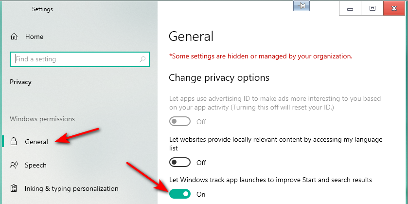

nauticus
Радоваться надо, вы избавились от телеметрии
Может, просто твикер опцию выключил, вот скрин из какой-то десятки
http://forum.ru-board.com/topic.cgi?forum=5&topic=45143&start=780#5
Всего записей: 22354 | Зарегистр. 18-07-2006 | Отправлено: 15:24 15-07-2021 | Исправлено: shadow_member, 15:30 15-07-2021

nauticus
Эта опция в настройках меню Пуск просто становится неактивна.
Аналогично и на моей ОС - опция неактивна, не включишь.
Поняв после подсказки камрада shadow_member, куда именно нужно копать, нашел у мелкомягких:совет по возврату программ в Пуск:
1. В редакторе реестра (Windows + R > regedit)  перейти к ветке
HKEY_CURRENT_USER\SOFTWARE\Microsoft\Windows\CurrentVersion\Explorer\Advanced
Создайте/Поменяйте Параметр DWORD под названием Start_TrackProgs. Значение его должно быть 1.
Если значение Start_TrackProgs у вас и так равняется 1, то пробуйте 2 вариант:
2. В PowerShell выполните:
Get-AppXPackage -AllUsers | Foreach {Add-AppxPackage -DisableDevelopmentMode -Register “$($_.InstallLocation)\AppXManifest.xml”}
ps  у меня значение было 0 и сработал на Windows 10 21H1 x64 Pro первый вариант после перезапуска оболочки - проги в пуске появились.
pss имейте ввиду, что в списке «Часто используемые» по умолчанию отображается лишь шесть приложений – изменить это значение в Windows 10 нельзя.

mixmar2015
Немного уточню, изменение вручную значение параметра Start_TrackProgs в реестре с 1 на 0 делает неактивным соответствующий пункт в Параметрах - Персонализация - Пуск.
Плюсом к этому ещё дополнительно убирается отображение ранее используемых приложений в окне Выполнить и отключает тот пункт в Конфиденциальности по отслеживанию всех запусков приложений.
При значении параметра Start_TrackProgs равное 1, в Параметрах - Персонализация - Пуск этот соответствующий пункт уже можно изменять (отключать).
При этом отображение ранее используемых приложений в окне Выполнить остаётся активным и в реестре значение параметра Start_TrackProgs остаётся 1.
Отсюда возникает вопрос, какой же параметр в реестре изменяет в Параметрах - Персонализация - Пуск это значение пункта Показывать наиболее часто используемые приложения?
Кстати, этот пункт в Конфиденциальности, если его отключить, то он как раз тоже делает неактивным тот пункт в Персонализации - Пуск, изменяет в реестре значение параметра Start_TrackProgs на 0 и полностью удаляет раздел RunMRU, в котором как раз хранятся все ранее открытые приложения в окне Выполнить, только вот какой это твик в реестре.
Вот поэтому в отключении телеметрии и применяются такие действия, чтобы запретить Windows отслеживать все запуски приложений, якобы для улучшения меню Пуск, а это уже слежка за действиями пользователя.

mixmar2015
Повторюсь, самое интересное из всего этого, это то, что установкой вручную в реестре значения 0 параметра Start_TrackProgs не удаляет данные ранее использующих приложений в Выполнить, а просто их скрывает.
Одновременно делается неактивным пункт в Персонализации - Пуск Показывать часто используемые приложения и отключает в Конфиденциальности пункт на разрешение Windows отслеживать все запуски приложений.
При установке в реестре вручную значения 1 параметра Start_TrackProgs, возвращаются в Выполнить все ранее введённые приложения и в Конфиденциальности включается тот пункт, а в Персонализации пункт делается активным.
Если это сделать через Параметры в Конфиденциальности и отключить тот пункт, то будет тоже самое, что и при значении 0 параметра Start_TrackProgs в реестре, но будет плюсом удалён раздел в реестре с теми данными из Выполнить.
А переключение активного пункта в Персонализации - Пуск Показывать часто используемые приложения вероятнее всего влияет только на отображение часто используемых приложений в самом меню Пуск.
Вот поэтому и непонятно, почему при применении в твикере отключения телеметрии исчез раздел с данными, что были в Выполнить, там же применяется значение 0 параметра Start_TrackProgs, и почему при включении телеметрии эти данные уже пустые, раздел же с этими данными в реестре не удаляется.
P.S. Причину нашёл, оказывается при включении телеметрии удаляется совсем в реестре этот параметр Start_TrackProgs, а не изменяется его значение в 1 как надо, и при его удалении исчезает этот раздел с данными из Выполнить и все пункты остаются такими, какими были при его значении 0.
zubrRB
На данном этапе лучше не включать телеметрию, а сделать вручную корректировку в реестре согласно всем выше советам.
