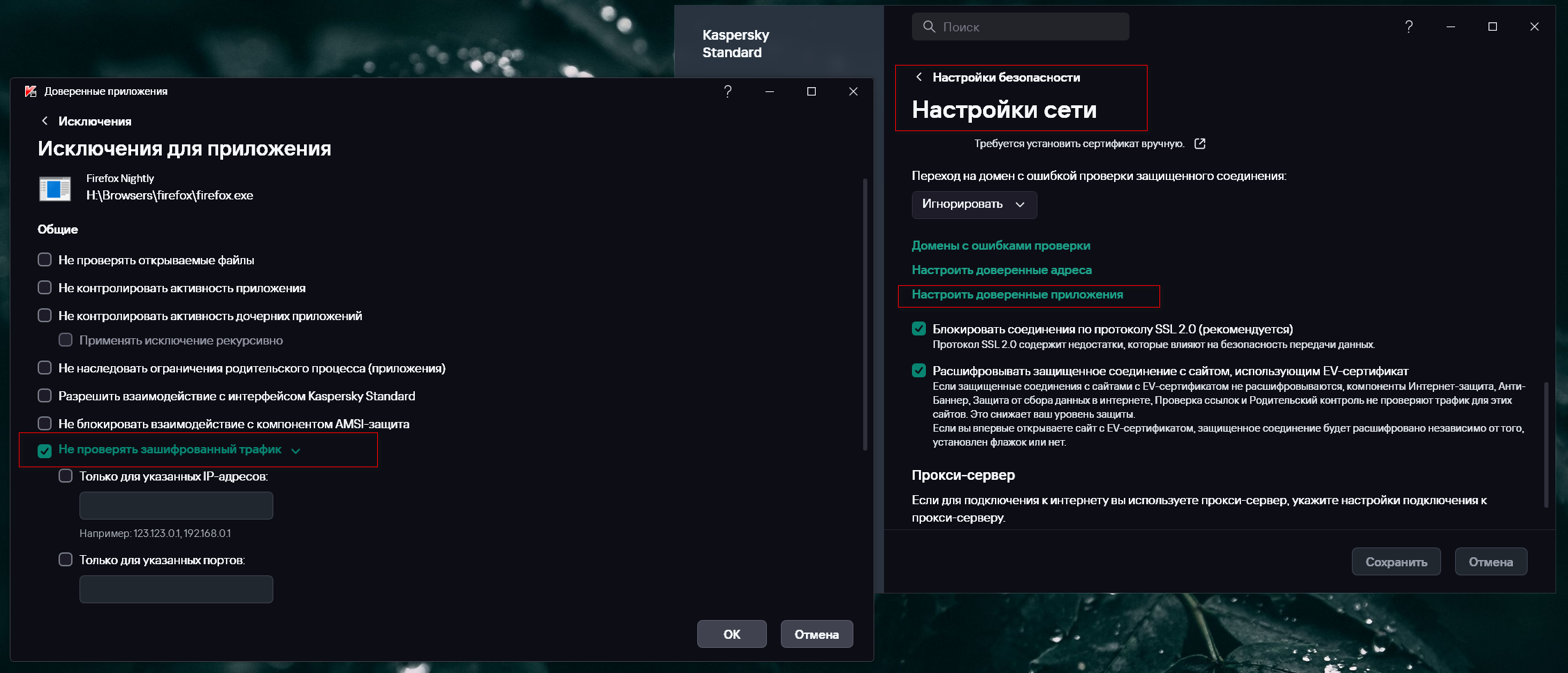

epidemius
После обновления до MR17 перестали работать расширения для обхода блокировок. При отключении касперского расширения начинают работать. Кто-либо в курсе, как это починить ? Что подкрутить в AV ?

epidemius
Angeldracon
Браузер - FF
Расширения пробовал по очереди:
prostovpn
Cencor Tracker
Обход блокировок Рунета
Комп после обновления перерезагружал
Ошибка:
Настройки скидывал по умолчанию - не взлетело.
Попробую переустановить касперского с нуля - мб поможет.
Всего записей: 877 | Зарегистр. 29-08-2010 | Отправлено: 14:35 20-04-2024 | Исправлено: epidemius, 14:35 20-04-2024

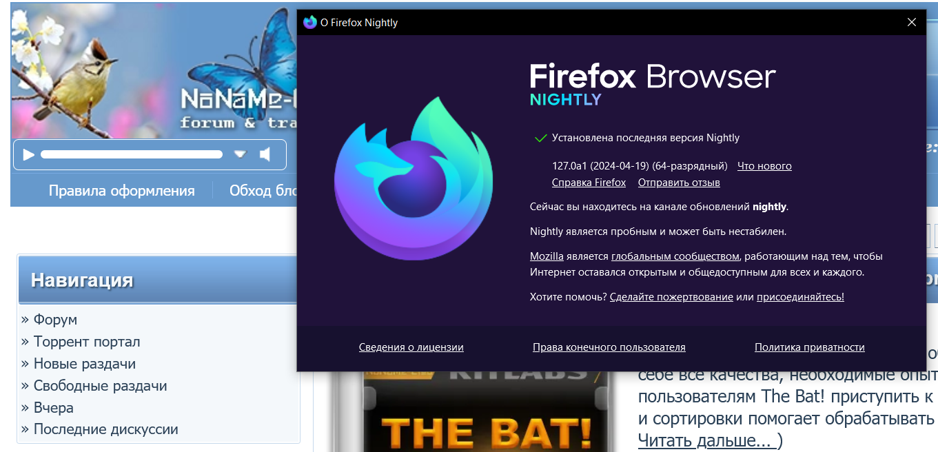

sexyseven
epidemius
С такими настройками NNM открылся, но лиса не основной браузер, дальше не экспериментировал. Попробуй.
Rutor тоже.
Всего записей: 675 | Зарегистр. 02-08-2011 | Отправлено: 15:13 20-04-2024 | Исправлено: sexyseven, 15:23 20-04-2024

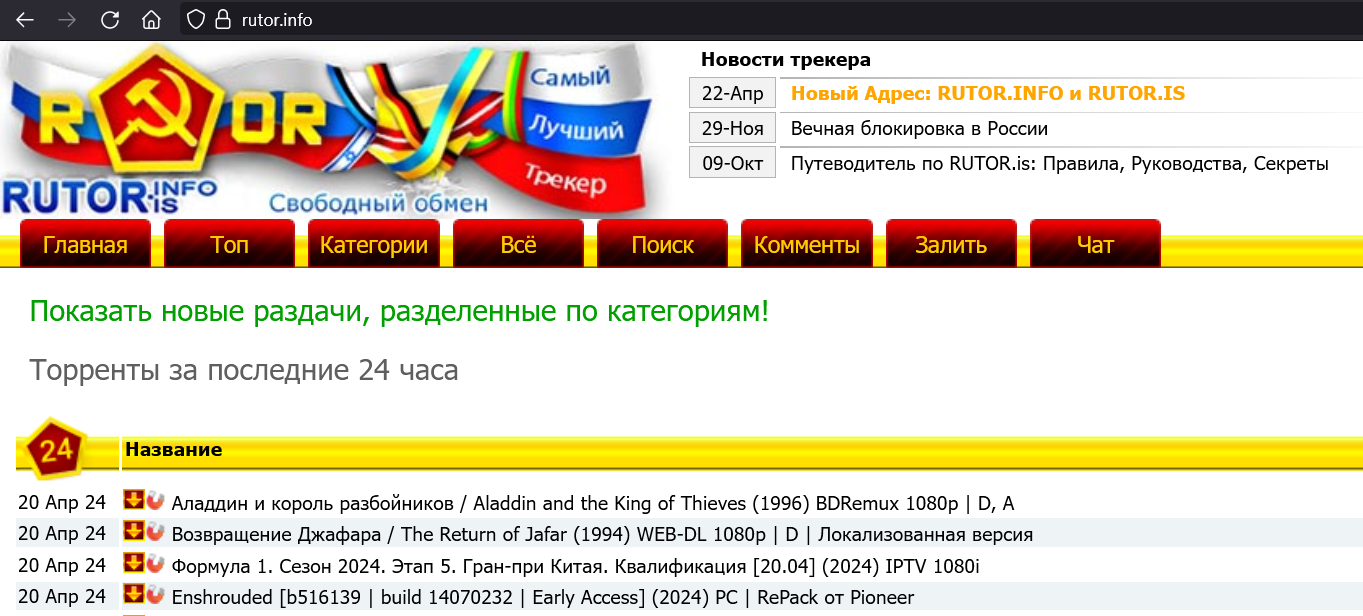

epidemius
kmscom
Пробовал в опере - тоже самое, заблокированные сайты не открываются с расширениями для обхода блокировок.
sexyseven
Два пива этому господину
с настройками как на скрине - завелось
С Censor Tracker в опере и ФФ - заблокированные ресурсы открываются без проблем.
Всего записей: 877 | Зарегистр. 29-08-2010 | Отправлено: 16:01 20-04-2024
