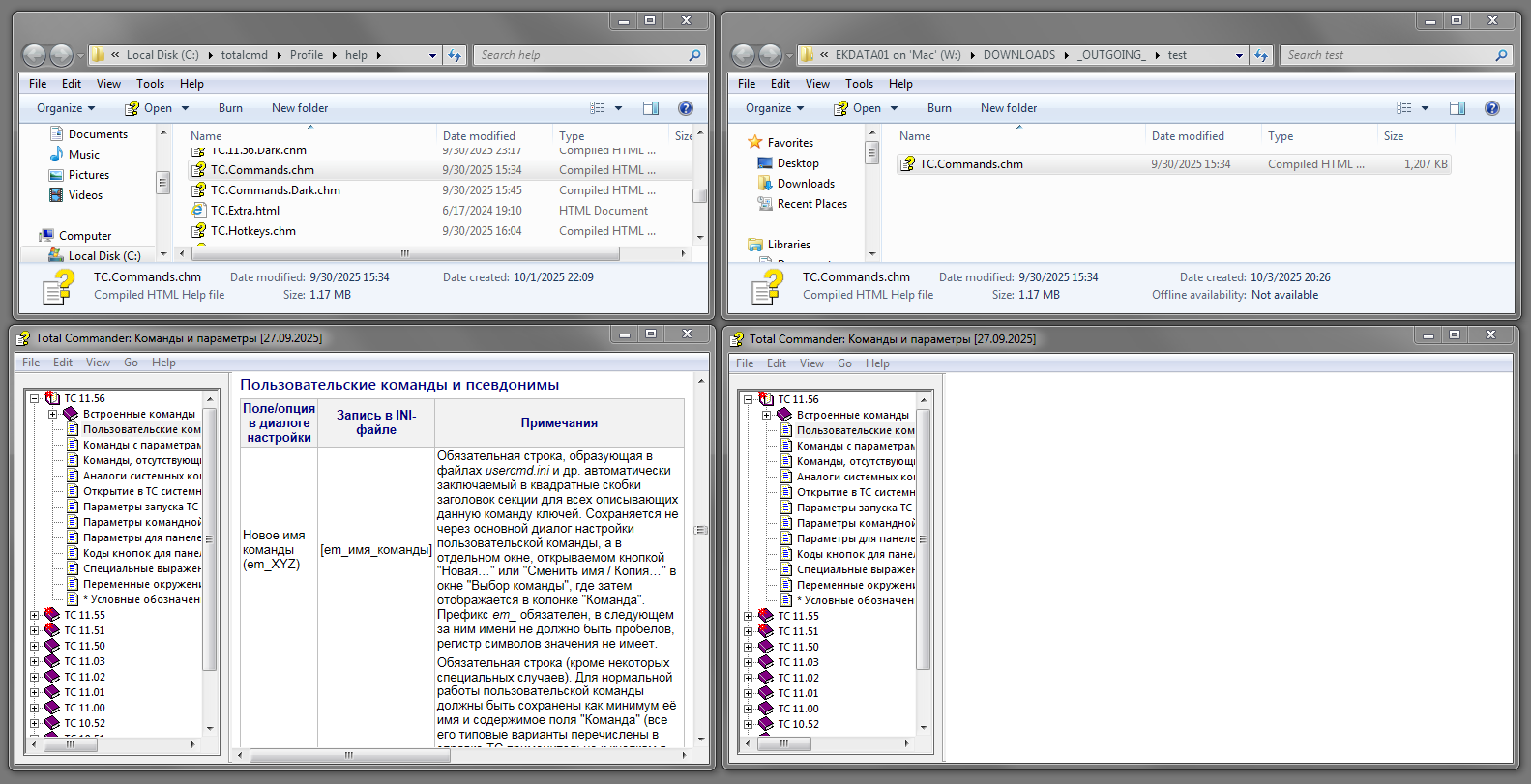

Это, кажись, ограничения Винды на просмотр CHM. У меня, вот, тоже один и тот же CHM слева на c:\, а справа на диске, подключенном как сетевой:
Гляньте у себя, пожалуйста, если с c:\ открыть, заработает? Вот тут способ снятия этой блокировки (не вникал насколько способ безопасный, но сам пользуюсь).
Я утилиткой htm2chm компилировал. Можно и родным HTML Help Workshop скомпилить, им тоже пользуюсь. Но тут, вроде, системные CHM Restrictions. Подождём, что Plumber ответит, перепаковать то не сложно.

Прикол с сетевым диском подтверждаю. Кинул тоталовский комплектный файл справки на сетевой путь, открываю оттуда, и такая же пустая белая "страница".

%WINDIR%\System32\inetcpl.cpl -> безопасность

Свойства файла - Общие - РАЗБЛОКИРОВАТЬ

inetcpl.cpl
Есть такое, но с CHM не помогает (в памяти так отложилось когда проверял давно, но точно сейчас не упомню). Вот, с офисными доками — да, верное средство.
sansanich (пост)
Ага, вариант, поштучный. Через реестр глобально на расположение.
https://www.nirsoft.net/utils/alternate_data_streams.html
В PowerShell, разблокировать в указанном каталоге и подкаталогах:
dir F:\Documents\ -Recurse | Unblock-File
Групповые политики:
GPS: Do not preserve zone information in file attachments
речь идет об сетевом диске - если там не даны все права для пользователей everyone или network то нифига не получится
