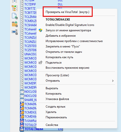

меню - не ищет какие-то расположения - оно показывает простыню возможных команд
Вы не правы. Думаете как работает мое меню на скрине?

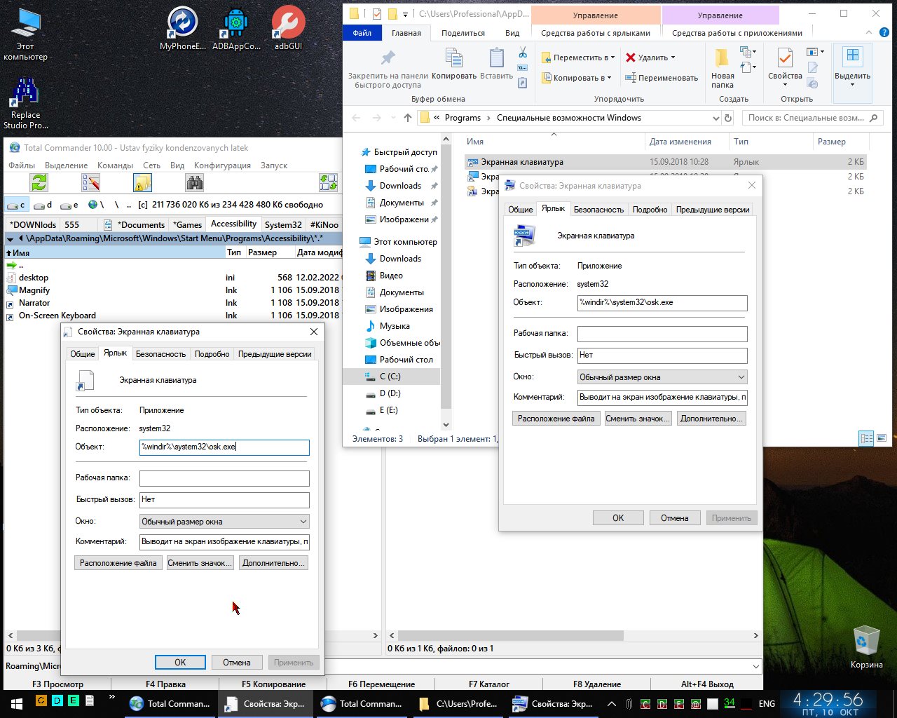

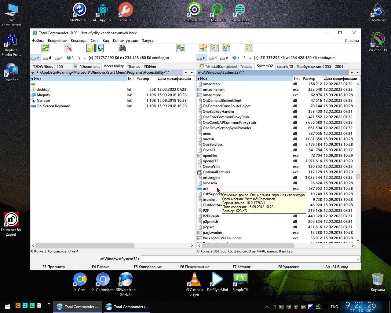

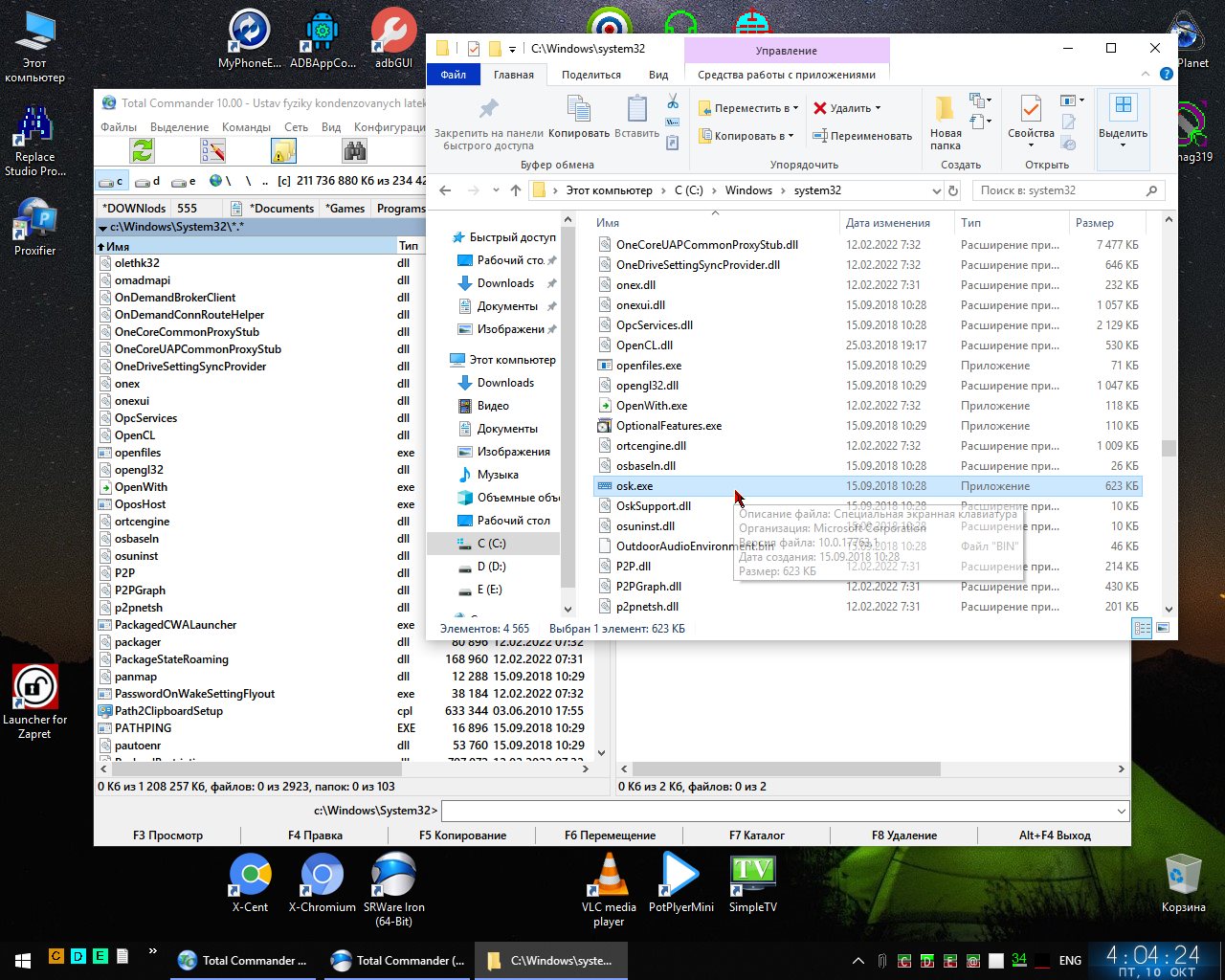

хех.. я вот тоже щас столкнулся с чертовщинкой в тотале..
похоже что у меня в тотале НЕ РАБОТАЕТ вкл\выкл показа скрытых и системных файлов --  я в нём НЕ ВИЖУ некоторые системные файлы!!
для примера  -  не вижу даже файл классической Экранной клавиатуры osk.exe в System32  -  https://b.i.getapic.me/npcg.jpeg
причём кнопка вкл\выкл показа скрытых\системных у меня в тотале давно выведена на панель  -  но клик по ней - сейчас лишь меняет контур активности на кнопке и перезагружает вкладку, а сами скрытые\системные - так и не появляются.. но я помню, что пару лет назад кнопка работала!  команда для кнопки вроде бы правильная - cm_SwitchHidSys

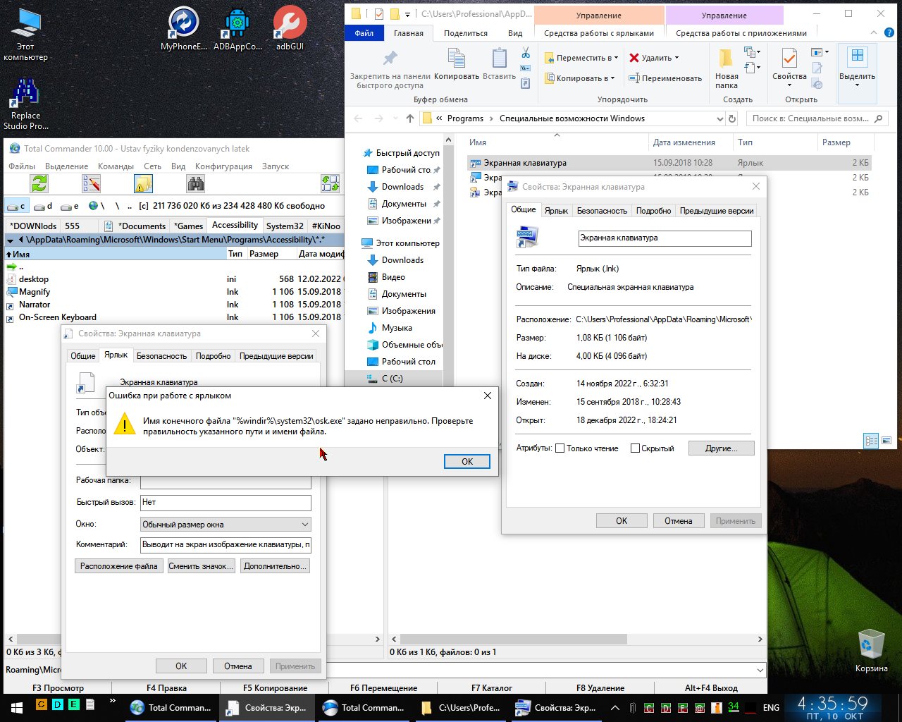

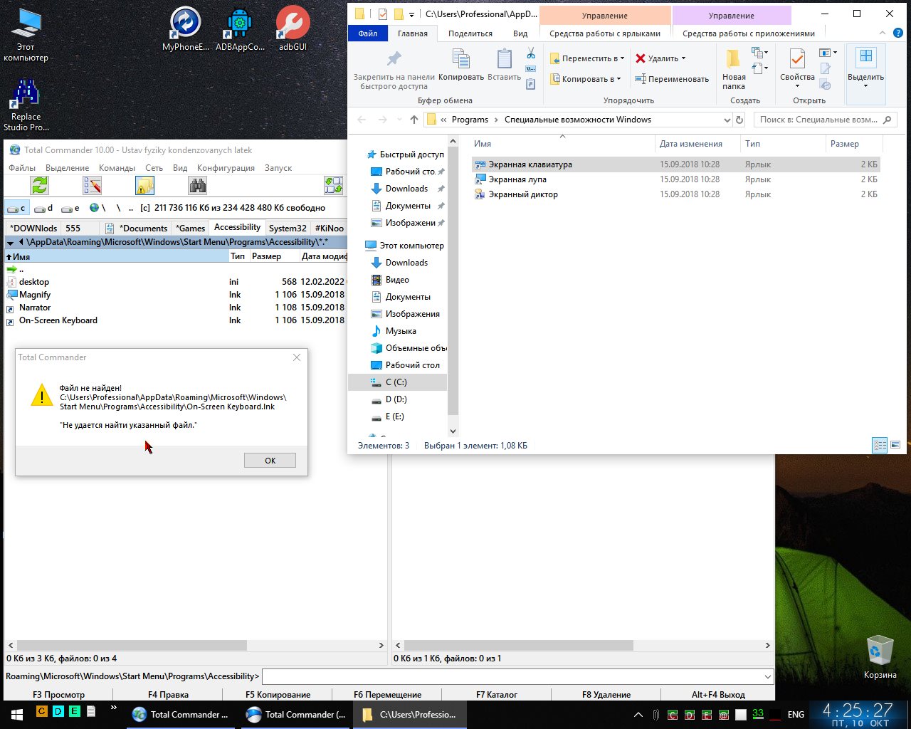

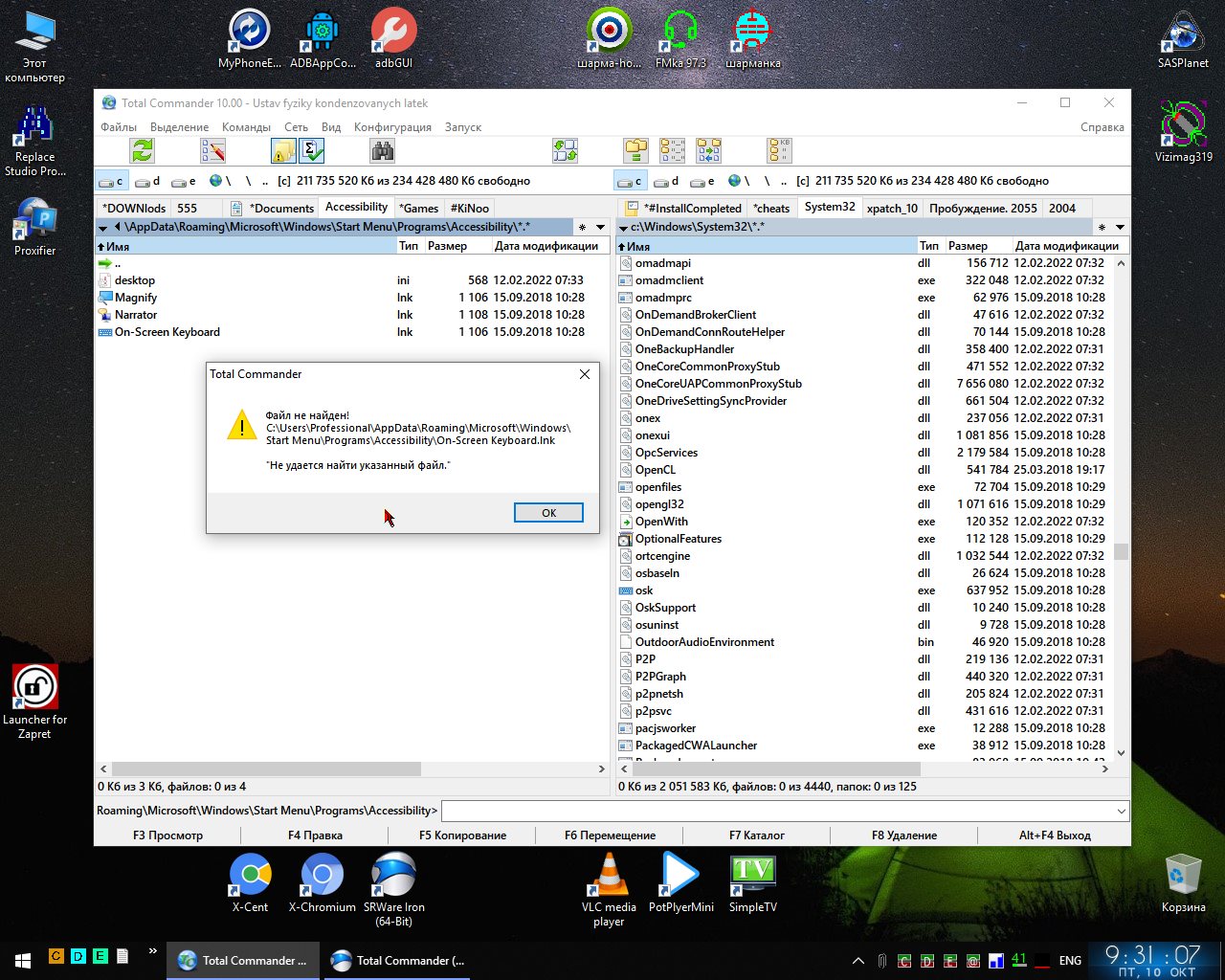

и ещё  -  открыв и в тотале и в проводнике одну и ту же папку с ярлыками Служебных программ винды - ..\AppData\Roaming\Microsoft\Windows\Start Menu\Programs\Accessibility
в тотале даже не видит значки для ярлыков, и более того, не может даже запустить ту же клаву с этого ярлыка - "Не удается найти указанный файл." выдаёт - https://b.i.getapic.me/npck.jpeg
с проводника естесственно всё нормально запускается..
пробую глянуть и в тотале и в проводнике в свойства ярлыка на клаву - открываются одинаковые окна - https://b.i.getapic.me/npco.jpeg  только в тотале так и нет значка..
но при попытке в окнах открытых свойств, перейти на вкладку Общие  - в "проводниковом ярлыке" всё нормально их показывает  -  а вот в "татальном" выдаёт ошибку  -  "Имя конечного файла "%windir%\system32\osk.exe" задано неправильно. Проверьте правильность указанного пути и имени файла."  -  https://b.i.getapic.me/npcs.jpeg
короче вот такая вот фигня у меня случилась с показом системных файлов в тотале..
даже вот и хз когда такая поломка случилась..

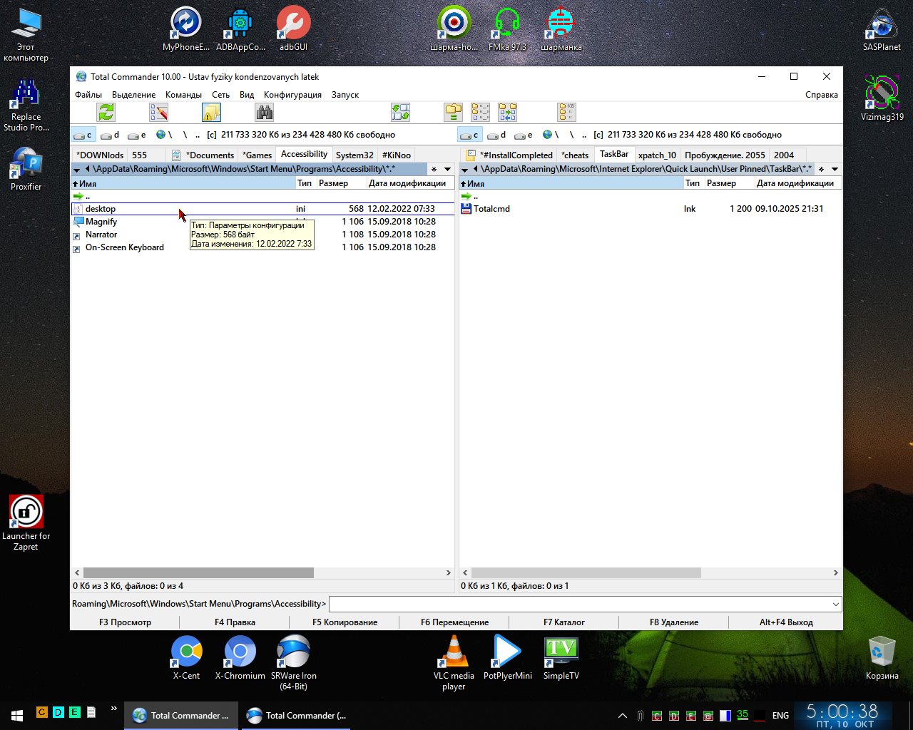

упс..  нее!  оказывается работает эта кнопка показа системных!
ну, вот в той же папке ярлыков на Служебные  -  выводит и убирает показ файла desktop.ini  -  https://b.i.getapic.me/npd0.jpeg
но блин, чё за фигня то тогда с ярлыками и тем более с отсутствием показа многих файлов в System32  ???

потому что действуете 32-битным TC в 64-разрядной системе.

аж ты ж йоклмнее.. )) ыы...
от млин а..
теперь надо думать как удалить этот тотал (а он шёл с виндой в сборке, и работает из C:\Windows\Setup\Test\Totalcmd\TOTALCMD.EXE)  но сохранить свои настройки разного тут, чтоб как то их же заделать в новом тотале-64

jentoso
Ключ x64DisableRedirection проверьте какое значение имеет.

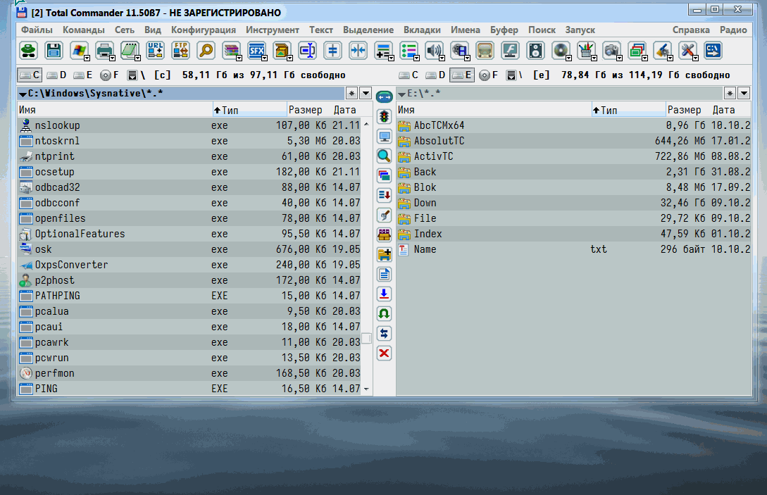

Системные средства для 32-х битных программ доступны в каталоге C:\Windows\Sysnative:

В меню Вид:
cm_SwitchX64Redirection    ~~  2925    =    "x64: Перенаправление System32=>SysWOW64: выкл/вкл"

все Настройки пересмотрел  -  нигде не нашёл такого пункта..  скрин бы)
ziabriev
В меню Вид:
оох.. если честно  -  будто разговариваете с кем то другим, намного умнее меня)
но, увидев приведённую команду, подумал про то что я видел такие только для назначения кнопкам в панели  -  пошёл туда искать, нашёл, добавил  -  открыл вкладку с System32, включил эту свежесозданную кнопку  -  и вуаля  -  наконец увидел и osk.exe и прочие файлы!!
а перезапустив тотал  -  появились и иконки на файлах, включая и на ярлыках! - https://b.i.getapic.me/npdc.jpeg
уух..  Спасибищи ВАМ мастер!  ))
правда всё же осталась неполноценность  -  с тех ярлыков так и не запустить программу, ошибку ту даёт - https://b.i.getapic.me/npdg.jpeg
наверное это вылечится только установкой 64 битного тотала..
