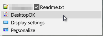

Denirvan
Всем привет, вот такой вопрос, может и не в твике дело, но все же, у меня постоянно смещаются иконка мой компьютер и корзина, смещаются вниз, с каждым днем все ниже и ниже, ставлю вверх и через 1-2 дня они снова смещаются, аж бесит, проги новые не ставлю, может кто сталкивался с таким?
Всего записей: 80 | Зарегистр. 19-08-2018 | Отправлено: 15:34 06-10-2021
shadow_member
Denirvan
Try this. Положение иконок будет восстанавливаться при каждой загрузке компа. В процессах не висит.
Всего записей: 22354 | Зарегистр. 18-07-2006 | Отправлено: 15:49 06-10-2021
Denirvan
Так у меня и так при чистой установки винды корзина и мой пк находятся вверху, но потом через какое то время постепенно смещаются ниже и ниже, не могу понять как решить эту проблему, бесит сильно.
Всего записей: 80 | Зарегистр. 19-08-2018 | Отправлено: 15:55 06-10-2021
zubrRB
Может сортировка задана по имени или дате изменения.
Всего записей: 5142 | Зарегистр. 25-05-2013 | Отправлено: 16:55 06-10-2021
Denirvan
Неа, сортировка чиста
Всего записей: 80 | Зарегистр. 19-08-2018 | Отправлено: 17:17 06-10-2021
SimplCode
Пользуетесь чистилками? Если да, то например в Ccleaner, если выбрать эти пункты, будут сбиваться расположение иконок и их размер, после каждой очистки.
Можно пробовать очистить кэшь иконок. В крохе, в контекстном меню поставить твик для раб. стола.
Если стандартные меры не помогли. Удалить ветку в реестре:
[-HKEY_CURRENT_USER\Software\Microsoft\Windows\Shell\Bags\1\Desktop]
Не забываем делать резервную копию этой ветка реестра или точку восстановления системы.
Ещё вариант, переустановить драйвера для видео карты.
Всего записей: 107 | Зарегистр. 17-12-2020 | Отправлено: 20:34 06-10-2021
Denirvan
Здравствуйте, чистилками не пользуюсь, удалил ветку в реестре, понаблюдаю несколько дней и отпишусь, благодарю за подсказку.
