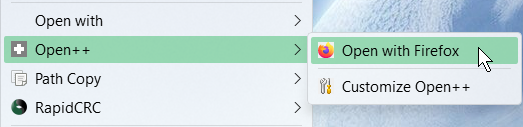

    Так делал, тыкал на ярлык, но он не появлялся в списке для файлов mht, для обычных html сразу появился.
    Всего записей: 7 | Зарегистр. 13-08-2023 | Отправлено: 10:08 04-09-2024
    anbir
    Еще решение. Найдите Open++, это маленькая портабельная программа, и добавьте в контекстное меню файлов пункт со своим браузером. Если добавить не получится (Win11), то отредактируйте имеющийся в ней по умолчанию пункт Notepad, вместо notepad.exe указав путь к my-browser.exe. Работает в Win11.
    Всего записей: 9365 | Зарегистр. 14-09-2020 | Отправлено: 11:01 04-09-2024 | Исправлено: gutasiho, 11:10 04-09-2024
    anbir
    Уже сделал с помощью FileTypesMan. Спасибо
    Всего записей: 7 | Зарегистр. 13-08-2023 | Отправлено: 11:29 04-09-2024
