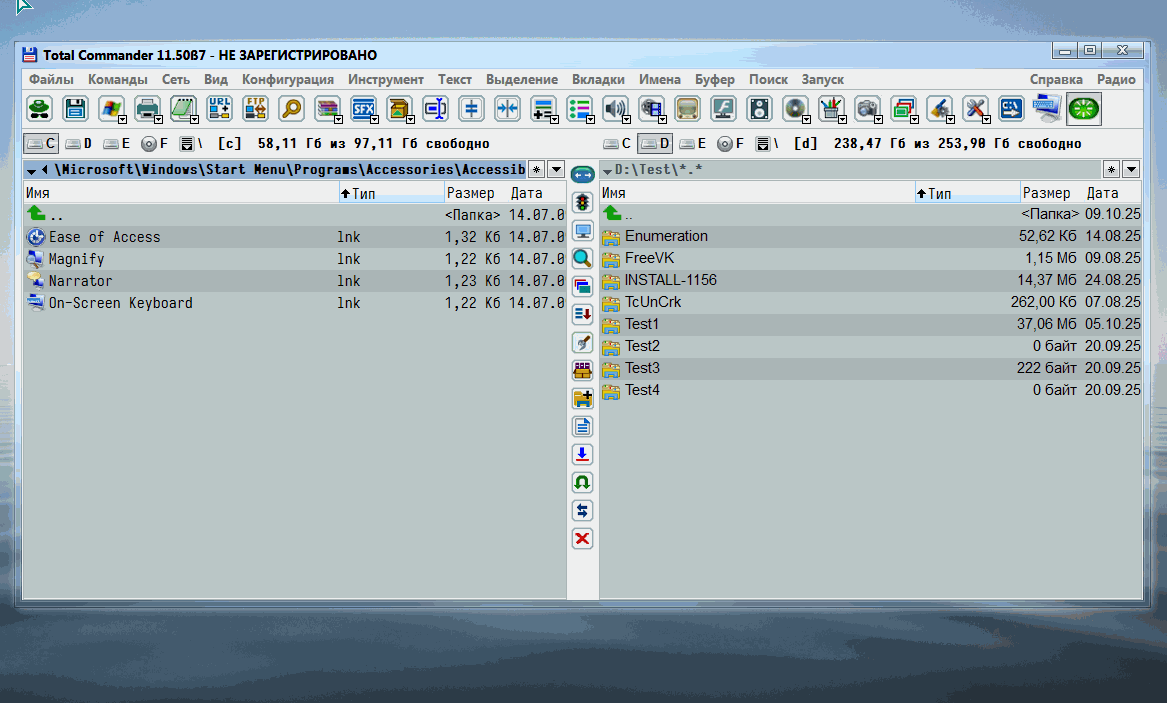

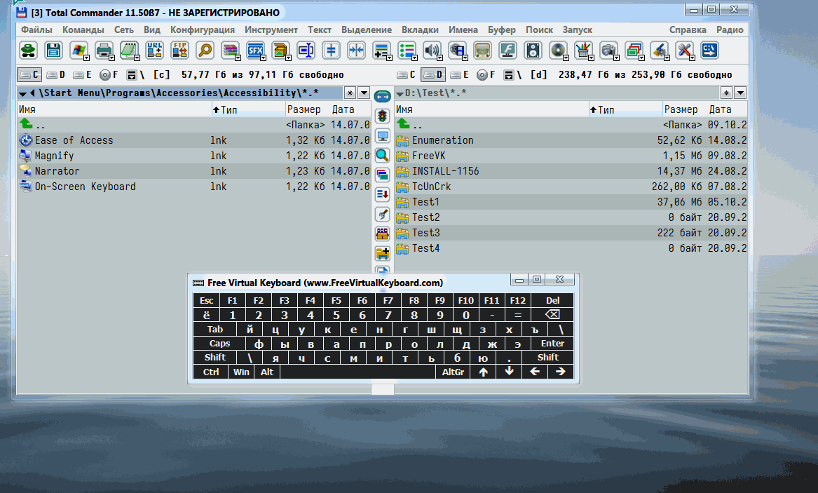

У меня запускается:
Всего записей: 1800 | Зарегистр. 03-03-2019 | Отправлено: 10:21 10-10-2025
ziabriev
нее) не так..  а прям тыком по ярлыку..
при перетаске на панель, в кнопке видимо достаётся прямой путь до файла
ну да и ладно, ярлычество я и своё могу делать по нормальному с самого ехе файла, он ужо будет с нормально заполненными полями Объект и Рабочая папка)
Всего записей: 3451 | Зарегистр. 05-05-2010 | Отправлено: 10:43 10-10-2025
ziabriev
Да без разницы:
Всего записей: 1800 | Зарегистр. 03-03-2019 | Отправлено: 10:55 10-10-2025
ziabriev
без разницы
хм..  ну значит у меня и ещё чертовщинка осталась))
кстати, а вот открыв свойста того On-Screen Keyboard.lnk - переходит там на таб Общие?
Всего записей: 3451 | Зарегистр. 05-05-2010 | Отправлено: 11:02 10-10-2025 | Исправлено: FiLinX, 11:14 10-10-2025
ziabriev
Это для Shift + стрелки.
Всего записей: 1800 | Зарегистр. 03-03-2019 | Отправлено: 11:18 10-10-2025 | Исправлено: ziabriev, 11:21 10-10-2025

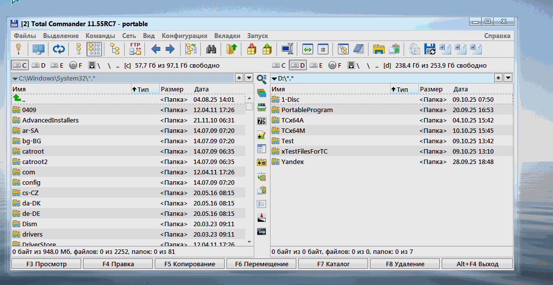

CaptainFlint
Отключением перенаправления крайне не рекомендуется пользоваться на постоянной основе, так как это ломает работу некоторых функций и плагинов. Это функция для точечного применения, когда требуется увидеть реальное расположение файлов и Sysnative по какой-то причине не подходит. То есть отключили, выполнили задачу (например, скопировали файлы) — и вернули всё обратно.
И к слову, x64DisableRedirection=0 не сработал, потому что этот параметр задаёт отключение системного перенаправления, и если использовать значение ноль, то ничего не отключается, и система продолжает подменять каталоги.
Всего записей: 5662 | Зарегистр. 11-11-2002 | Отправлено: 12:15 10-10-2025 | Исправлено: CaptainFlint, 12:17 10-10-2025
Plumber
CaptainFlint
Возможно я где-то пропустил, так что сильно не ругайте.
Команде cm_SwitchX64Redirection можно задать параметр "4" - временное переключение без записи в INI, очень интересная штука, но, можно ли как-то штатными средствами изменить поведение кнопки на панели, чтобы было видно "вкл" или "выкл", примерно как ведёт себя кнопка cm_ToggleSeparateTree1(2)?
Всего записей: 1260 | Зарегистр. 18-03-2004 | Отправлено: 14:41 10-10-2025 | Исправлено: Plumber, 14:52 10-10-2025
Avada
Plumber
Для кнопки штатными средствами, разумеется, нельзя (у этой команды даже собственного стандартного значка нет). Для пункта в главном меню — можно (наличие/отсутствие галочки).
Всего записей: 7837 | Зарегистр. 31-07-2008 | Отправлено: 15:19 10-10-2025
galina2000
Подскажите, пожалуйста, настройку для отображения пользовательских сочетаний клавиш в выпадающих меню TC 11.56. Спасибо.
Всего записей: 601 | Зарегистр. 21-08-2006 | Отправлено: 15:28 10-10-2025
Plumber
Весьма печально, отсутствие значка как раз не проблема, а пользоваться этой командой из меню не очень удобно, тогда лучше по старинке - какие-то специфические действия выполнять в ТСх64.
Всего записей: 1260 | Зарегистр. 18-03-2004 | Отправлено: 15:30 10-10-2025
Шёл 14-й год существования х64 версии Totalcmd, а народ до сих пор тянет глупые привычки и стреляет себе в ногу при помощи cm_SwitchX64Redirection... Зачем?
Имеешь вин64, ну так и возьми Totalcmd64.
И про какие-то древние уникальные 32-битные плагины можно не ныть, уже сто лет в обед существует способ подключить их к Totalcmd64 через промежуточную либу. И это я ещё молчу о том, что никто не запрещает в принципе в одной папке держать оба тотала 32+64 и не отказывать себе вообще ни в чём.
Всего записей: 20547 | Зарегистр. 04-11-2010 | Отправлено: 15:31 10-10-2025
Plumber
Так и делаю, с момента выхода х64
Всего записей: 1260 | Зарегистр. 18-03-2004 | Отправлено: 16:03 10-10-2025
CaptainFlint
Plumber
Если кнопка параметризована, то, видимо, нет. Если без параметров, то независимо от того, какой значок выбрать, кнопка будет отображать текущий статус.
Всего записей: 5662 | Зарегистр. 11-11-2002 | Отправлено: 16:16 10-10-2025 | Исправлено: CaptainFlint, 16:21 10-10-2025
ziabriev
Команде можно задать параметр без записи в инишник:
cm_SwitchX64Redirection 5 - вкл
cm_SwitchX64Redirection 6 - выкл
Всего записей: 1800 | Зарегистр. 03-03-2019 | Отправлено: 17:21 10-10-2025
Plumber
CaptainFlint
Так и есть, если убрать параметр, то видно, что кнопка нажата.
ziabriev
Откуда инфа - метод научного тыка? Потому что мне такое на глаза не попадалось, я вроде справочник внимательно читал
Может стоит туда занести.
Всего записей: 1260 | Зарегистр. 18-03-2004 | Отправлено: 18:18 10-10-2025
ziabriev
Занесено:
Параметр — 0 (как без параметра, включение/выключение), 1 (включение функции), 2 или -1 (её отключение);
прибавление 4 позволяет не сохранять новое состояние в файле wincmd.ini (для отключения функции в сумме используется 2, а не -1).
Всего записей: 1800 | Зарегистр. 03-03-2019 | Отправлено: 18:30 10-10-2025 | Исправлено: ziabriev, 18:53 10-10-2025

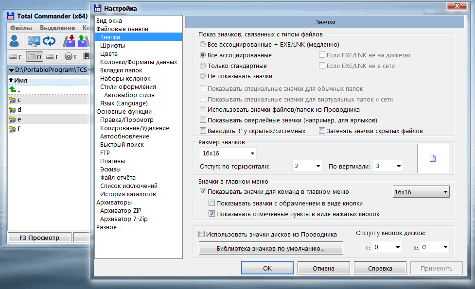

wzrd
подскажите.
Активно пользуюсь символьными ссылками, как в TC посмотреть куда ведет эта ссылка?
И еще, после какого-то обновления, значек каталога-символьной ссылки перестал отличаться от значка обычного каталога, я совершенно забыл, где меняются эти значки?
Всего записей: 277 | Зарегистр. 15-05-2006 | Отправлено: 14:32 15-10-2025 | Исправлено: wzrd, 14:39 15-10-2025
DeZz
wzrd
так? NTLinks.wdx
Всего записей: 1427 | Зарегистр. 23-01-2006 | Отправлено: 14:57 15-10-2025
ziabriev
wzrd
Пробуйте:
Всего записей: 1800 | Зарегистр. 03-03-2019 | Отправлено: 16:32 15-10-2025
