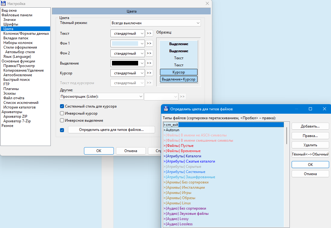

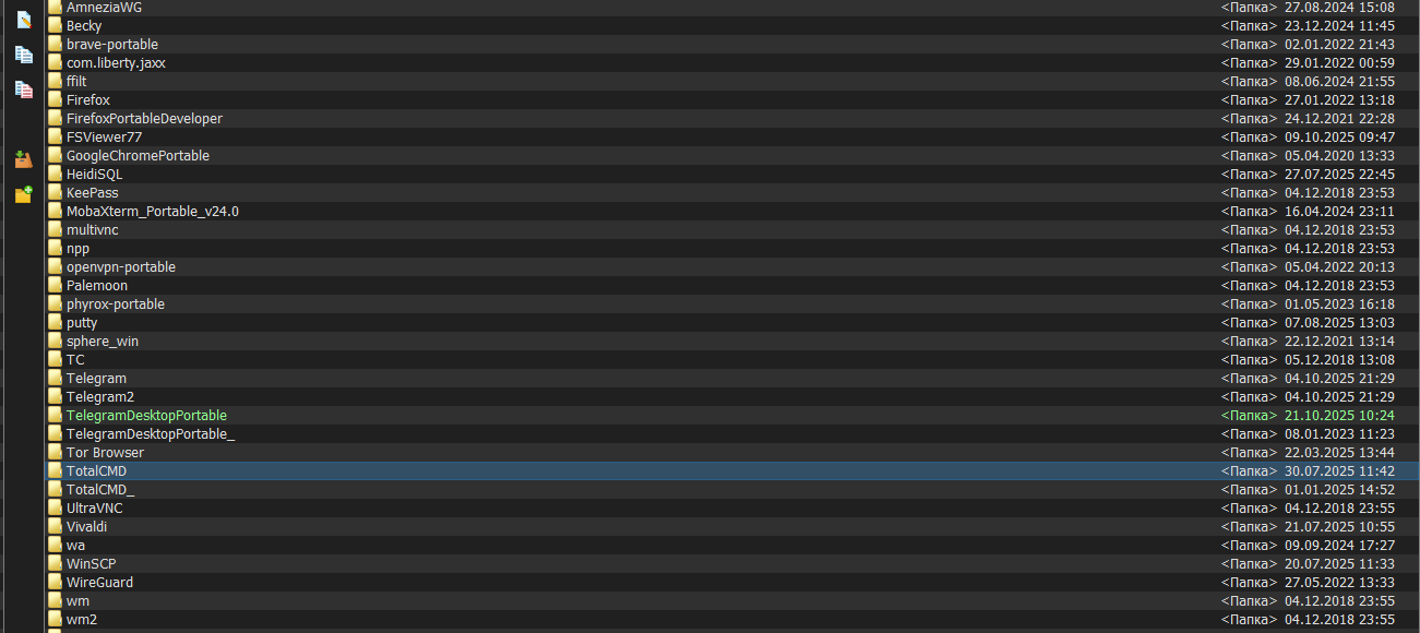

Всем ку.
В старой сборке TC была очень удобная подсветка "свежих" файлов и папок.
В новой не работает или цвет некорректен.
Как сменить цвет подсветки?

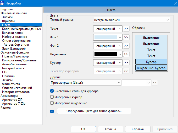

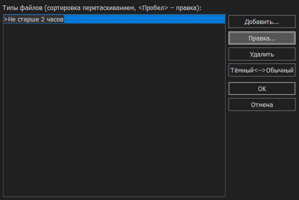

silver777
DimONtm
нет пока - думаю проблема в слиянии цветов шрифта...
в старом конфиге цвет подстветки зеленый, в новом серый (текущий цвет виден в строке ">Не старше 2 часов") , как цвет обычного шрифта.
но где или как задать этот цвет  отличным от серого? хз.
iNNOKENTIY21
именно эту кнопочку и жму - на втором скрине. hostingkartinok работает - твой пров возможно блокирует.

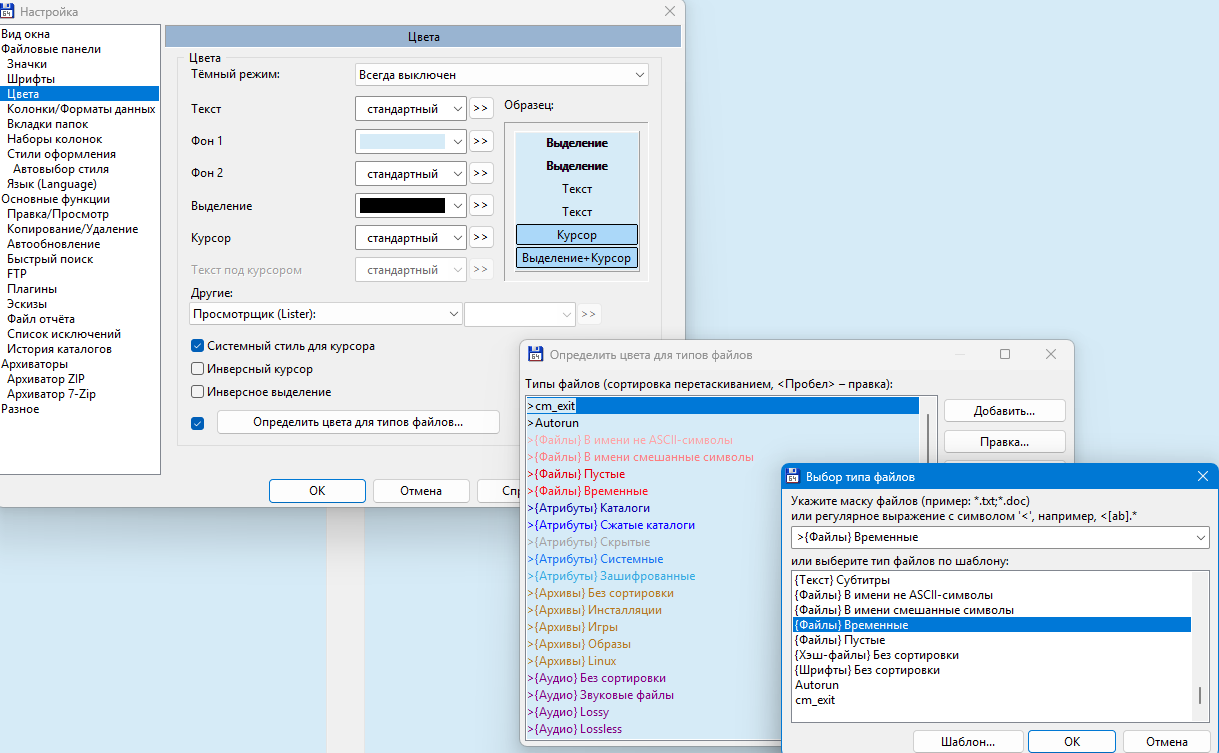

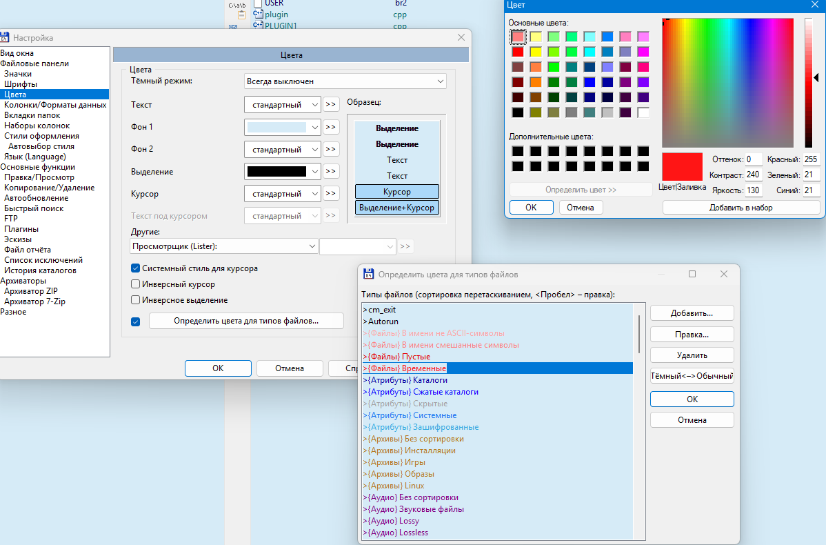

AkulaBig
silver777
но как задать этот цвет отличный от серого?
Цвета -> Определить цвета...
Выбрать нужный пункт и Правка:
Опять выбираем нужный пункт и ОК:
Всего записей: 6839 | Зарегистр. 11-03-2003 | Отправлено: 22:31 23-10-2025 | Исправлено: AkulaBig, 22:34 23-10-2025
silver777
AkulaBig
О, спасибо, так получилось.
