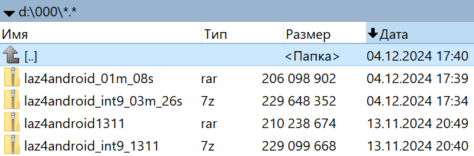

bigcrown
Total Commander 11.50 release candidate 1
Продолжаем тесты встроенного 7Z:
Если это быстрая работа, то я испанский лётчик.
Старый архив rar был со словарём 4GB (время не помню), новый 8GB.
Всего записей: 514 | Зарегистр. 28-11-2005 | Отправлено: 17:44 04-12-2024

bigcrown
Тест проводится некорректно. Во-первых нужно приводить к одинаково максимальным настройкам, одинаковому количеству потоков и словарю.
Во-вторых, прирост от больших страниц будет работать только если это разрешено в настройках самой ОС.
