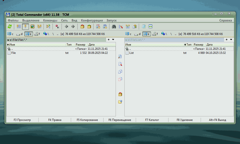

Гифку загрузил:
Всего записей: 1784 | Зарегистр. 03-03-2019 | Отправлено: 15:31 12-11-2025
AkulaBig
запоминается и не снимается если одиночно кликать ЛКМ по другим файлам
У меня не выделяет по ЛКМ вообще.
