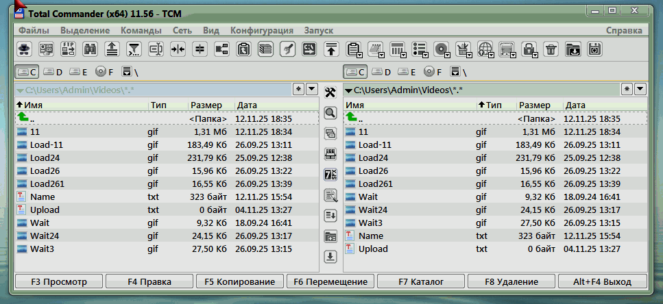

coherent
Первый раз такое вижу:
Просветите, пожалуйста, что это за значок и можно ли его отключить? Если на нем нажать - пишет, диск отсутствует, по ПКМ никакого меню. ПК не мой, ТС 11.55, ОС 10х64.

hoop2011
coherent
Скорее всего этот диск остался от флеш-карты. Зайдите в оснастку "Управление дисками" и посмотрите там. Там же его можно и отключить.

Nimbussr
coherent
Пуск --> Выполнить --> diskmgmt.msc
В оснастке "Управление дисками" Смотрите откуда у диска B "ноги растут", чей там драйвер и т.п.
Тотал тут не виноват.
В вышеупомянутой оснастке, в контекстном меню диска, выберите "Изменить букву диска..." и там выберите "Удалить".
Не будет присвоенной буквы - не будет и диска в системе.

coherent
hoop2011, Nimbussr
Спасибо за подсказку, завтра проверю.
Смущает, что в проводнике этого диска нет. Забыл об этом сказать.
Всего записей: 3993 | Зарегистр. 20-02-2007 | Отправлено: 19:07 15-11-2025
coherent
Картридеры в системе есть?
Это стандартная тоталовская фича - показывать буквы существующих в системе картридеров, когда карта в него не вставлена и проводник буковку спрятал.
https://forum.wincmd.ru/viewpost.php?p=65696
HideRemovableNoMedia=0
When !=0, removable drives like USB card readers will not be shown unless a medium is inserted. Note that CD-ROM drives and floppy disk drives will always be shown. Apply to:
1: Drive button bar
2: Drive dropdown list
4: Search function - Drives
7: All
This function may be very slow with certain drives, so turn it off if you notice any slowdown.
В конкретном случае значения =1 должно быть достаточно.
