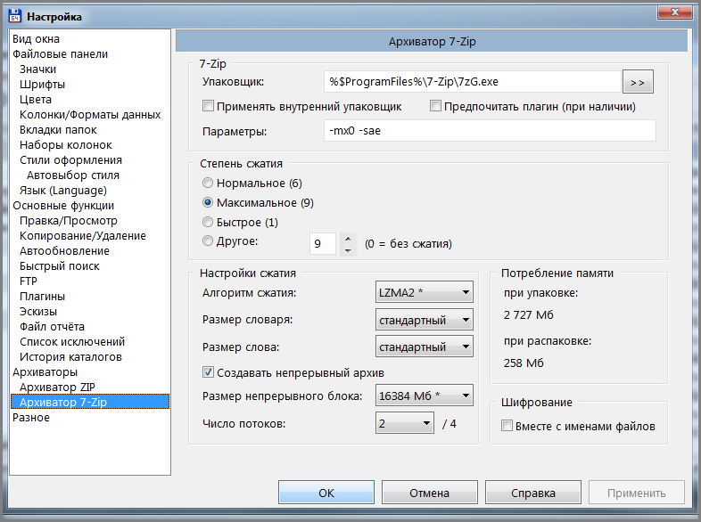

Спасибо. А как тогда полностью отключить встроенный в ТС 7zip? Достаточно убрать галочку в настройках в разделе 7-Zip packer — Use internal 7-Zip packer? Файлы TC7Z.DLL, TC7Z.SFX, TC7ZIPIF.DLL, TCBIT7Z.DLL можно удалять?
Файлы 7z.dll, 7z.exe, 7z.sfx, 7zG.exe, 7-zip.chm, 7-zip.dll убрал (временно перенёс).
Прописал в Total7zip.xml:
<path path_7z_dll="" path_7zG_exe="" />
    <path64bit path_7zG_exe="C:\Program Files\7-Zip\7zG.exe" path_7z_dll="C:\Program Files\7-Zip\7z.dll" />
Работает по Alt+F5, но не даёт входить в архивы как в папки. Это потому что для этого нужен 7zip х32 и пути к нему?

ziabriev
C1eriC
Если ТС- х32 то и 7zip должен соответствовать.
Проверить версию, путь, разрядность в Диспетчере задач.

C1eriC
ziabriev
Так вроде бы галочка «Применять внутренний упаковщик» — это наоборот, включение встроенного в ТС 7zip (TC7Z.DLL в корне ТС)? А я бы его хотел отключить, что бы не обновлять и пользоваться только Total7zip (с путём к C:\Program Files (x86)\7-Zip\7z.dll). Достаточно ли будет убрать эту галочку или надо ещё что-то сделать?

ziabriev
C1eriC
как отключить встроенный 7z ТС
Настроить:
Всего записей: 1810 | Зарегистр. 03-03-2019 | Отправлено: 10:30 05-08-2025 | Исправлено: ziabriev, 10:34 05-08-2025
C1eriC
ziabriev
Спасибо, настроил.
