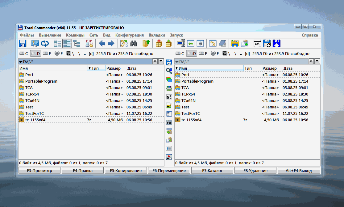

Должно быть так. Если там посередине не зелёная стрелочка вправо, то надо ПКМ и отметить для копирования слева направо или хоткей Ctrl+L. Дальше кнопка «Синхронизировать».

Где-то так: скрин

А я в папку вошел. Но и бе нее все-равно сначала требует сравнения.
Всего записей: 6881 | Зарегистр. 11-03-2003 | Отправлено: 11:05 06-08-2025 | Исправлено: AkulaBig, 11:08 06-08-2025
ziabriev
AkulaBig
А я в папку вошел
У меня такая кнопка:
TOTALCMD#BAR#DATA
%COMMANDER_EXE% /i="%COMMANDER_INI%" /S=S:=
%Z %C1 %C2
Wciconex.dll,63
Синхронизация выделенных каталогов
0
-1
Всего записей: 1810 | Зарегистр. 03-03-2019 | Отправлено: 11:34 06-08-2025
