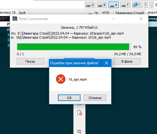

Ребят, вопрос по Cloud Plugin . Попытался использовать с ЯндексДиском. Скорость в разы меньше, чем позволяет канал + при завершении закачки получаю ошибку , но при просмотре через веб-морду файл в итоге загрузился.

Скорей всего у вас установлена старая версия плага. Там такой косяк был. Последняя версия v2.5 beta 3 и скачать ее можно только с офсайта https://www.totalcommander.ch/win/fs/ Опа, а там уже beta4. Себе тоже скачаю.

С последней бетой та же беда - затык на 70-80% и ошибка, мелочь, правда, залетает без проблем. Так что крупняк приходится через Air Explorer наливать. На косяк не вытягивает ), давно плюнул на яндых через ТС

Успешно, попап с ошибкой пролетел, но файл однако залился. И что делать? в натройках плагина ничего не менял, сборка от mig73

Такое тоже бывало, но на работу вроде и не влияет. Сейчас у меня все гладенько запускается.

Предположу что вы заливали некий архив, тогда проблемы с заливкой на яндых гарантированы. Не желает он дружить с архивами, пусть даже с самыми безобидными. Как только размер превысит к примеру 10 MB то получим сообщение что заливка неудалась из-за ошибки, а иногда очень редко файл в облако всё-таки попадёт, иногда со второй попытки. Даже через браузер получаем тоже самое. Думаю анти зловредная защита работает не правильно, или же намерено создаются проблемы за исключением их фирменного и любимого яндых-диска который тащит за собой ораву друзей. Запароленный архив заливается с первого раза, но очень долгая проверка в конце. Mail.ru тоже с прибабахами. Dropbox молодец, с ним нет проблем никаких и видимо туда перееду..
AkulaBig
Нет, в настройках ничего не менял и даже браузер стоит Included web browser, лимита нет да и более значимых настроек то нет. Используется 2.50 Beta 4, кроме описанных выше проблем всё устраивает. Закачивает, расшаривает, удаляет и т. д. Сжатое инсталлятором Inno вообще залетает всегда и сразу, скорость такая же как и в др. программах, ничего нигде не режет. Посему думаю не плагин виноват.
