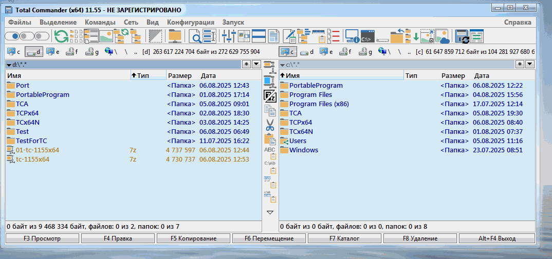

ziabriev
AkulaBig
В вашей работает,
Пробую настроить свою.
Гислер ответил и там действительно есть кривизна.
На гифке первый архив от вашей сборки, пароль обозначен.
Второй архив запаролен, но пароль в свойствах не обозначен - скрин
Всего записей: 1794 | Зарегистр. 03-03-2019 | Отправлено: 12:47 06-08-2025

ziabriev
AkulaBig
Вот так вот.
Там первый показан как надо - непрерывный архив, а второй как плагин,
при том, что исходпики одинаковые.
readme.rtf:
<passwords save="0" />
Если вы вводите пароль и ставите галку "save password" - плагин запомнит этот пароль в Total7zip.xml навсегда, и будет использовать при открытии других архивов.
Прежде чем спросить у вас пароль на архив, плагин пробует использовать сохраненные пароли.
Эта опция всего лишь задает состояние этой галки в диалоге по умолчанию.
если вам надо почистить сохраненные пароли - удалите их из Total7zip.xml.
Как правильно записать пароль в файл Total7zip.xml?.
Всего записей: 1794 | Зарегистр. 03-03-2019 | Отправлено: 15:34 06-08-2025 | Исправлено: ziabriev, 15:44 06-08-2025

ziabriev
AkulaBig
Разобрался:
    <passwords save="0">
        <password val="000" />
        <password val="999" />
    </passwords>
Всего записей: 1794 | Зарегистр. 03-03-2019 | Отправлено: 15:54 06-08-2025
