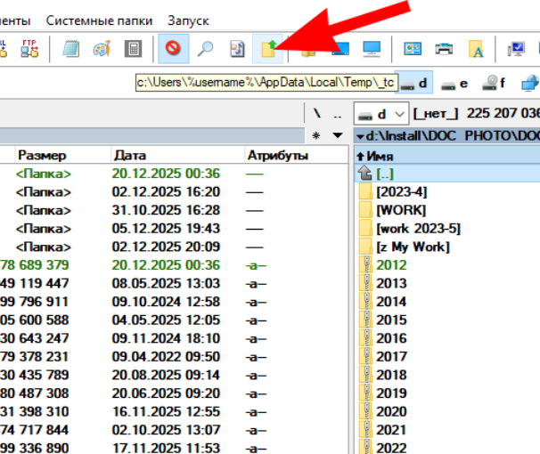

ziabriev
xeroxman
так как перетащить изображение из архива в фотошоп нельзя.
Можно перетащить из папки %Temp%\_tc - скрин

xeroxman
ziabriev
Знаю что так можно, у меня даже кнопка на панели инструментов есть)

ziabriev
xeroxman
Без кнопки в режиме быстрого просмотра- скрин
Если не напрягает удаление файла с рабочего стола
Всего записей: 1808 | Зарегистр. 03-03-2019 | Отправлено: 20:07 20-12-2025
