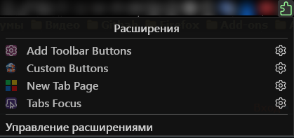

С перемещением и небольшим оформлением... можно и не скрывать

alloledd
kokoss19, где взять?)
Всего записей: 7816 | Зарегистр. 25-10-2019 | Отправлено: 02:06 19-04-2023
kokoss19
alloledd
где взять?
Ссылка
Win7 / FF115
Всего записей: 2174 | Зарегистр. 16-07-2018 | Отправлено: 09:27 19-04-2023
alloledd
kokoss19
Спасибо. В таком виде совсем даже неплохая кнопка получилась.) А чё вы не стали скрывать дополнения, кнопки которых нельзя закрепить на панели?
Всего записей: 7816 | Зарегистр. 25-10-2019 | Отправлено: 00:25 20-04-2023
kokoss19
alloledd
Это был ещё не окончательный вариант, на данный момент использую пока
такой вариант
Win7 / FF115
Всего записей: 2174 | Зарегистр. 16-07-2018 | Отправлено: 09:03 20-04-2023
