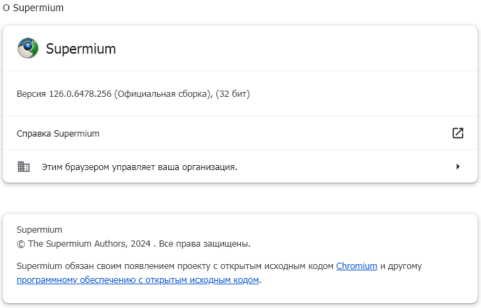

    MOCKBAsity
    Supermium 126.0.6478.256 R5
    - Что нового:
    База Chromium была обновлена с 126.0.6478.254 до 126.0.6478.256 для отражения патчей ESR за последний период.
    Другие изменения включают:
    ( #1008 ) - Исправлен сбой при использовании переопределений агента пользователя через инструменты разработчика
    ( #1005 ) - Введен флаг #disable-ech для доступа к веб-сайтам, для посещения которых может потребоваться отключение ECH
    ( #1003 ) - Браузер больше не будет падать при нажатии клавиши со стрелкой вправо на предложении автозаполнения, содержащем определенные символы
    ( #977 ) - Восстановлен флаг #media-dial-route-provider
    ( #635 , #636 , #842 ) - Внешний вид кнопки поиска по вкладкам изменен для соответствия Chrome 109 и более ранним версиям при использовании Aero Glass. Кнопка также станет доступна с "темой XP".
    ( #1001 , #959 ) - Исправлены проблемы с печатью файлов PDF
    ( #916 ) - Улучшен откат PDF в Windows 7 - см. https://github.com/win32ss/pdfium для получения подробной информации

    P.S.
    - OC WinXP, установил поверх (без удаления) прежней версии Supermium 126.0.6478.254 R4 - 126.0.6478.256 R5
    - Все настройки, естественно, сохранились.
    "Шесть секунд - полёт нормальный!"©

    посмотрел я дампы... Что скажу?..
    падения в них в 2х DLL : libGLESv2.dl и vk_swiftshader.dll
    но во первых для v121 нет PDB чтобы уточнить какие ф-ции и в каком месте в исходном коде.
    Надо значит попробовать взять эти DLL от более новых версий Supermium, имеющих полный набор PDB (от последней лучше всего).
    и взять оттуда же progwrp. (от версии 124 и выше).
    Если используется аппаратное ускорение, то и D3Dcompiler тоже взять.
    И сравнить результаты, будет ли падать, будет ли мигать.
    И вообще проверить на последних версиях.
    Даа.. 5069. -- в ней была немного изменена архитектура для другого взаимодействия с TLS для совместимости с v124.
    Но сейчас в последней версии адаптера всё пофикшено, и таких падений быть не должно уже, а выходит в каких-то ситуациях всё-же появляются, если это оно.
    UPD: сейчас сам проверил: у меня запустилась последняя из v121 в связке с :
     libGLESv2.dl и vk_swiftshader.dll из v125-r5
    и progwrp оттуда же.
    Попробуйте то же самое. Progwrp сначала оригинальный из v126, а затем мой подставить. Тогда может что-то станет понятнее относительно причин. в полученных дампах.
    UPD2:  идея еще тут на ум пришла: мигание может быть вызвано падением GPU-процесса и затем его быстрым восстановлением (перезапуском). Для проверки, попробуйте, для простоты в самом Chrome: Shift-Esc , в окне встроенного TaskManager запомните ID процесса "GPU process". Затем, после появления миганий, снова вызовите это окно, либо поработайте не закрывая его, и проверьте, совпадает ли ID GPU-процесса с прежним. Если не совпадает, значит он крэшился.
    И если принудительно нажать в этом Taskmanager на "End Process", для GPU, то эффект помоему как раз такой как каждый описывал., В зависимости от того включено ли ускорение, будет скорее всего разный фон. И от производительности компа будет зависеть длительность мерцания.
