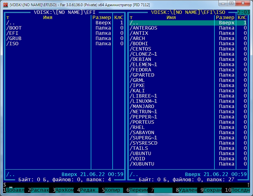

VIEI
HelioSS
Почему? И где искать "секцию EFI/ISO"? Я вижу дерево каталогов:
FarObserver 1.11.2 пишет тип образа VDISK, 7-Zip 22.01 ошибок не находит, сводка, UISO 9.7.6.3829 его открыла, начинку извлекла без ошибок, и хотя не смогла преобразовать его в ISO, но это она и не обязана уметь....
