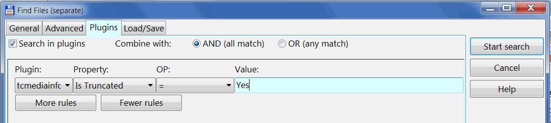

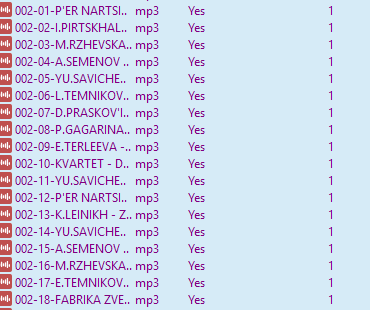

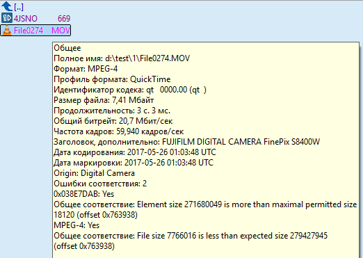

Провел эксперимент. Вот результат:
То-есть эти поля действительно существуют. Поля Conformance* кажется вообще никакого интереса не вызывают в плане мирового заговора авторов MediaInfo, так как для них даже русский перевод есть. Кстати, есть еще поле Conformance Check. Возможно скрипт автора TCMediaInfo устарел и создает список не всех полей. В общем причины отсутствия этих полей в списке, создаваемом скриптом автора TCMediaInfo не понятны. Это надо с ним обсуждать.
Поле IsTruncated интереснее. Видите, из библиотеки его название выводится в виде цифр. То-есть у самих авторов MediaInfo с этим полем косяк.
Но, как видите, все эти поля выводятся и по Ф3 в режиме показа всех полей. И в моей подсказке, которая сделана через кодинг Autorun и в ней тоже выводятся все имеющиеся поля. То-есть применять какие-то хитрые методы для вывода этих полей не требуется. Просто они не описаны в документации MediaInfo.
Теперь надо понять ценность этих полей. И в обсуждениях по вашим ссылкам и в моих текстовых файлах поддерживает только MOV. Ну и трекерный формат для аудио. И не понятно, это все форматы?
А не, mp3 тоже поддерживается:
В общем есть смысл разобраться с этими полями, но для этого нужна документация. Чтобы хотя-бы знать поддерживаемые форматы.

Поиск проблемных файлов - чем не задачка для ФМ?
Нормальная задачка, когда знаешь, что искать.
намекает на
Я-то человек практики. Если делать пользовательскую колонку для некоторых расширений файлов, то я ее так прямо и назвал-бы: Поиск недокачанных файлов MOV, MP3, и т.д. А гадать на ромашке не мой метод.

Заработал русский форум ТС. Спросил у автора TCMediaInfo про актуальность скрипта по созданию списка полей MediaInfo. Посмотрим, что он ответит.
Всего записей: 6904 | Зарегистр. 11-03-2003 | Отправлено: 15:54 29-12-2025
ewild
c:\mediainfo_cli\mediainfo.exe --Help > mediainfo_help.txt
c:\mediainfo_cli\mediainfo.exe --Info-Parameters > mediainfo_info_parameters.txt
c:\mediainfo_cli\mediainfo.exe --inform_version=1 $input --full --LogFile=mediainfo_report_full.txt
c:\mediainfo_cli\mediainfo.exe --inform_version=1 $input --LogFile=mediainfo_report_default.txt
https://totalcmd.net/plugring/wdx_guide2.html
[em_wdxGuide]
cmd=%commander_path%\Plugins\wdxGuide\wdxGuide.exe
param=%P%N
wdxGuide:MediaInfo.wdx
wdxGuide:MediaInfoWDX
wdxGuide:TCMediaInfo
Всего записей: 1225 | Зарегистр. 13-08-2005 | Отправлено: 19:32 29-12-2025 | Исправлено: ewild, 19:34 29-12-2025
AkulaBig
ewild
Толку-то. Нет в этих отчетах таких полей.
