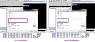

На досуге вернулся к старому вопросу, которым озадачивался более четырёх лет назад -
http://forum.ru-board.com/topic.cgi?forum=5&topic=48988&start=2140#21
В связи с миграцией на ТС 11.56 x64 решил всё таки сделать костыль для AmpView. Исходные данные:
- AmpView.wlx64 - 3.5.0.0
- AmpView.exe - 3.5.3.0
Для воспроизведения midi и kar подключен банк WeedsGM3.sf2 в файле \WLX\AmpView\Config\default.ini через абсолютный путь:
SoundFontPath=c:\TotalCommander\Plugins\WLX\AmpView\WeedsGM3.sf2
К сожалению, привязка к абсолютному пути лишает настроенный ТС портативности, а плагин не понимает переменную %COMMANDER_PATH% в своём ini-файле.
Указание же относительного пути вида
SoundFontPath=.\WeedsGM3.sf2
или
SoundFontPath=.\Plugins\WLX\AmpView\WeedsGM3.sf2
не работает корректно и вот почему -
когда при просмотре по F3 или Ctrl+Q вызывается AmpView.wlx64 и ТС передаёт ему строку с полным путём к файлу для проигрывания, плагин AmpView.wlx64 запускает из своего каталога плеер AmpView.exe.
Но при этом для AmpView.exe в качестве текущего каталога (Current directory) оказывается тот, в котором лежит файл для проигрывания.
Это наглядно видно на приложенном скриншоте Process Explorer'а слева.
Разумеется, построить относительный путь .\Plugins\WLX\AmpView\WeedsGM3.sf2 от такого текущего каталога невозможно и загрузка банка WeedsGM3.sf2 не происходит. Как итог, midi и kar не воспроизводятся.
В качестве решения нужно для AmpView.exe в момент его запуска явным образом задавать текущий каталог так, чтобы от него можно было корректно построить относительный путь .\Plugins\WLX\AmpView\WeedsGM3.sf2 или .\WeedsGM3.sf2.
Я решил задавать текущий каталог для AmpView.exe как "%COMMANDER_PATH%\Plugins\WLX\AmpView" с помощью vb-скрипта:

  objList.RemoveAt(0)
End If
' Сменить текущий каталог на "%COMMANDER_PATH%\Plugins\WLX\AmpView"
' и запустить AmpView.exe, передав ему первый аргумент из массива.
WshShell.Run "cmd.exe /c cd /d ""%COMMANDER_PATH%\Plugins\WLX\AmpView""&&.\AmpView.exe " & Chr(34) & objList(0) & Chr(34), 0, False
Содержимое скрипта сохранил в файле AmpView.vbs и положил рядом с AmpView.exe. Далее hex-редактором изменил строку запуска с \AmpView.exe на \AmpView.vbs в файле AmpView.wlx64.
Теперь при воспроизведении midi и kar всегда корректно загружается WeedsGM3.sf2 по относительному пути, прописанном в ini-файле плагина AmpView.wlx64. Это видно на скриншоте справа.
Скрипт запускается без показа окна консоли cmd.exe, фокус окна TC  и Листера не теряется при просмотре по F3 и Ctrl+Q.
P.S. Почему именно AmpView? Просто привык к нему, а 1by1 как-то не зашёл.

К сожалению из приведенной вами ссылки я не понял, что для вас важно. Воспроизведение midi и kar или работа с AmpView. Если для вас важно воспроизведение midi и kar, то я написал плагин для 1by1, поддерживающий эти расширения. Если работа с AmpView, тогда извиняюсь за ненужные вам сведения.
Всего записей: 6924 | Зарегистр. 11-03-2003 | Отправлено: 15:47 13-02-2026
RetroRocket
AkulaBig
Я просто привык к AmpView и раньше приписывал абсолютный путь к WeedsGM3.sf2, чтобы можно было проигрывать midi/kar.
Теперь вот выложил готовое решение по использованию относительного пути к WeedsGM3.sf2. Если кому-то нужен именно AmpView.
За ваши плагины спасибо. Читаю соседнюю тему.
