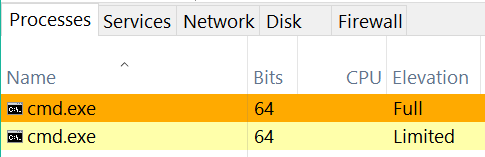

mixmar2015
Речь о контекстном меню, а не о ярлыке. У меня давно все решено в конт. меню стола и папок (верхний от админа)
Всего записей: 9423 | Зарегистр. 14-09-2020 | Отправлено: 10:18 05-01-2023
mixmar2015
Меня другое интересует, а тот нижний пункт меню "Командная строка" на настроенной системе у вас с какими правами запускается?
Я это к чему, если полностью отключен UAC, не вот только на нижней планке, то все подобные пункты cmd и PowerShell запускаются по умолчанию от имени администратора.
