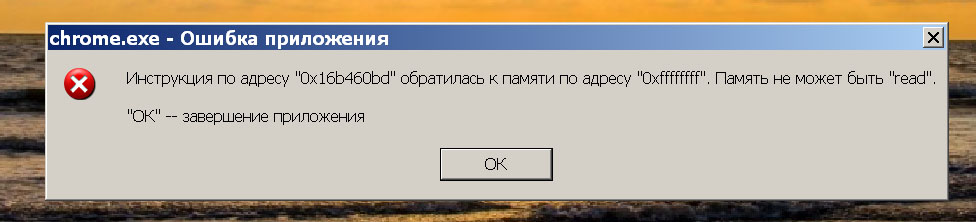

    Распаковал в папку на D, запустил chrome.exe, открылось малое окно, кликнул открыть без входа, открылось больше, через минуту схлопнулось, вылезло уведомление, насчет некоректного обращения...( Нажал Ок, закрылось, сообразил, что надо было заскринить, запустил еще раз, открылось большое окно - на весь экран, кликнул на уменьшение, пару минут пожужжал и опять схлопнулся, уведомление:
    Запустил 3_й раз, открылось, через минуту схлопнулось без уведомлений...(
    Печалька...(
    Печалька...(
    Если интересуетесь Supermium-Portable, то не сочтите за труд - просмотрите мой этот пост и этот, пжл. Я давно на своей WinXP успешно использую эту версию. Никаких претензий и необходимости иных доделок и добавок. В указанных постах обо всём этом упомянуто...

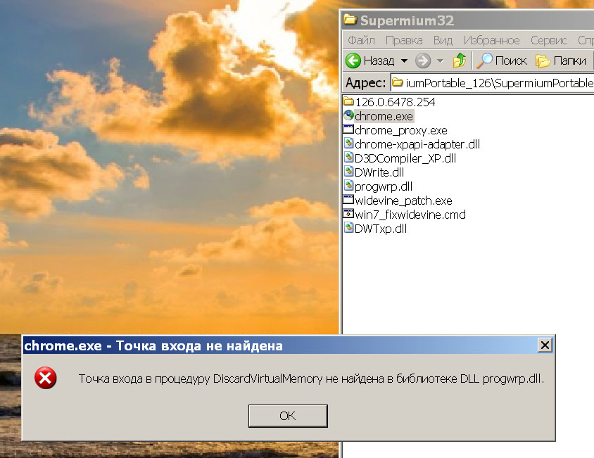

    Вроде все сделал по струкции, кроме запуска с командной строки с параметрами, так-же как у ув. insorg тут:
    https://imgbox.com/1gtoKhwa
    Результат:
    Что сделал неправильно?..(
    Всего записей: 4465 | Зарегистр. 31-07-2009 | Отправлено: 18:59 30-12-2024 | Исправлено: moroka33, 19:01 30-12-2024
    Torneo75
    Из-за неудачного вашего скриншота я всё-таки предполагаю, что вы все закладки и замены делали не в Supermium32, а в папку Supermium, которая в WinXP не нужна, она там не используется (см. здесь. Папку Supermium в WinXP можно вообще удалить из папки App.
    Всего записей: 315 | Зарегистр. 01-03-2016 | Отправлено: 19:12 30-12-2024
    Torneo75
    ...делали не в Supermium32, а в папку Supermium
    Первоначально да, но потом повнимательней присмотрелся, покумекал, Supermium удалил вааще и все продублировал в том-же порядке в Supermium32.
    Supermium32 у меня сидит:
    D:\Soft\Браузеры для ХР\SupermiumPortable_126\SupermiumPortable\App\Supermium32
    запускал chrome.exe из Supermium32
    Может путь длинноват, так-то размещаю обычно просто в D:\Supermium.126
    Всего записей: 4465 | Зарегистр. 31-07-2009 | Отправлено: 19:23 30-12-2024

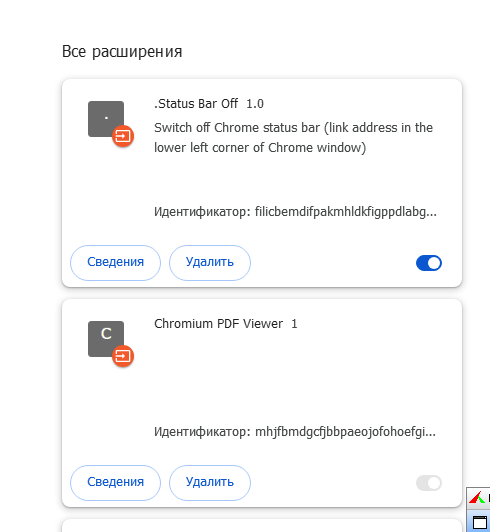

    1. как удалить пдф физически?
    2. как скрыть звезду?
    3. при обновлении сборки что перекинуть в новою, чтоб ничего не пришлось настраивать? я так понимаю:
    а) SupermiumLauncher
    б) master_preferences
    г) папку UserData, или из неё папку Default?
    спасибо что помогаете. ))
