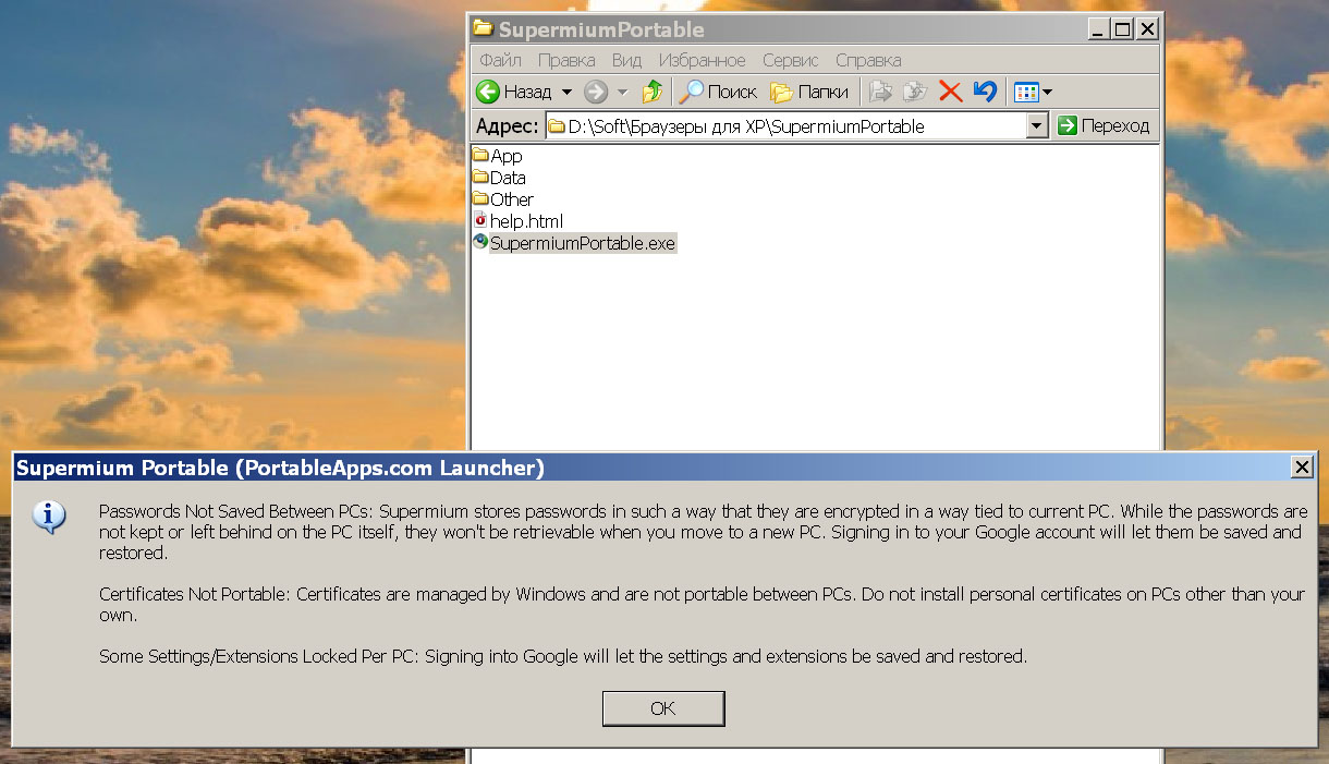

    Переделал как разъяснили, старый вариант удалил, распаковал заново, Supermium просто удалил, оставил тока Supermium32 в папке Арр, распаковал архив, переименовал, заменил, добавил, заменил, удалил, запустил файлом SupermiumPortable.exe
    Для начало выдало:
    Т.к. без красного, ок_нул, открылся браузер:

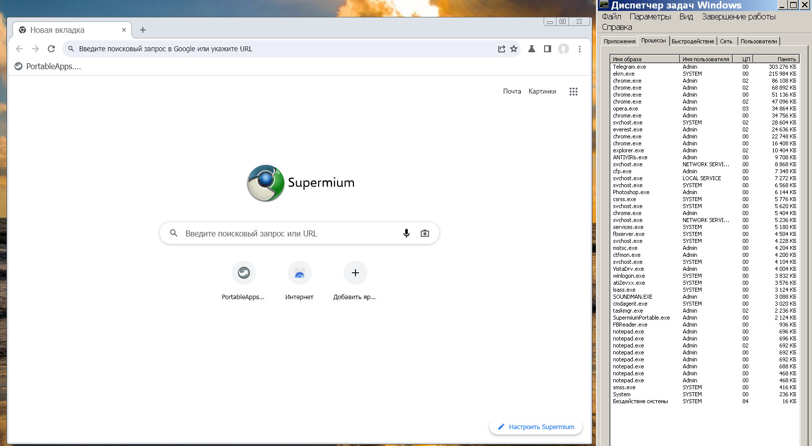

    Повременил пока прогрузился, подождал, закрыл, вырезал и перенес в D:\SupermiumPortable
    Запустил снова, открылся, полностью страница прогружалась минуты 3-4, температура камня за 60, ввел нужный адрес, открывалась станица долго, дольше чем у варианта от ув. MH100181Q, но проявилась полностью, внутрь не заходил, позже, температура камня при загрузке 1_го окна за 70...(
    Сейчас гляну пару неоткрывающихся в ХР3 ресурсов.
    В целом как резервный вариант потянет.
    Благодарю, с наилучшими.

    Доброго!...С Наступающим!
    ...закрыл, вырезал и перенес в D:\SupermiumPortable...
    А вот так нежелательно, поэтому комп и "думал" так долго. Старую портативку надо было удалить. На новом месте сначала запустить установщик SupermiumPortable_126.0.6478.254_R4.paf.exe. Далее проверить и почистить реестр по разведпризнаку "supermium" (вы же наследили там, используя сабж от MH100181Q).
    Затем выполнить все действия, отмеченные красной стрелкой.
    Вот тогда, если у вас нет других хромоподобных браузеров в системе, можно ожидать нормальный по быстродействию и нагрузке на проц. Supermium-Portable.
