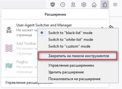

m_nikolay
Всем привет. Обновил браузер ESR до версии 115 - исчезли иконки расширений в панели инструментов. Кто-нибудь сталкивался с таким? Как решить?
Всего записей: 1177 | Зарегистр. 13-07-2007 | Отправлено: 19:58 18-08-2023
kokoss19
m_nikolay
исчезли иконки расширений в панели инструментов. Как решить?
Посмотрите в кнопке "Расширения"
Win7 / FF115
Всего записей: 2174 | Зарегистр. 16-07-2018 | Отправлено: 20:10 18-08-2023
m_nikolay
kokoss19
Посмотрел, расширения все есть, на месте, а кнопки расширений отсутствуют
Всего записей: 1177 | Зарегистр. 13-07-2007 | Отправлено: 20:14 18-08-2023
kokoss19
m_nikolay
Ну тогда ->  ПКМ на кнопке(которое нужно переместить) расширения -> закрепить на панели инструментов
Win7 / FF115
Всего записей: 2174 | Зарегистр. 16-07-2018 | Отправлено: 21:03 18-08-2023 | Исправлено: kokoss19, 21:34 18-08-2023
