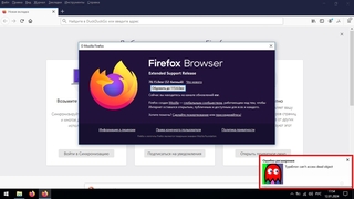

EgorKuzevanov
Можно ли в браузере Mozilla Firefox 78.15.0 ESR (последней версии из ESR-ветки, поддерживающей Adobe Flash Player и протокол FTP) с помощью about:config навсегда отключить вот эту всплывающую ошибку после установки отсюда модифицированной версии расширения "Обход блокировок Рунета"?:
Всего записей: 233 | Зарегистр. 02-10-2023 | Отправлено: 09:31 01-03-2024 | Исправлено: EgorKuzevanov, 09:37 01-03-2024
EgorKuzevanov
Видимо, это окно можно скрыть стилем. Стили в соседней теме.
