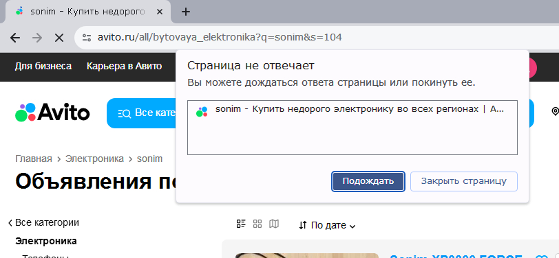

    insulin11
    Доброго.
    На ХР у всех нормально работает Авито?
    У меня вечно сайт "залипает" и появляется окно.
    Всего записей: 2068 | Зарегистр. 25-09-2008 | Отправлено: 13:19 07-03-2025
    ED_Sln
    insulin11
    Какая версия? У меня на 126 R7 и 132 не виснет. И там и там установлен uBlock Origin.
    Всего записей: 2043 | Зарегистр. 05-11-2009 | Отправлено: 14:30 07-03-2025

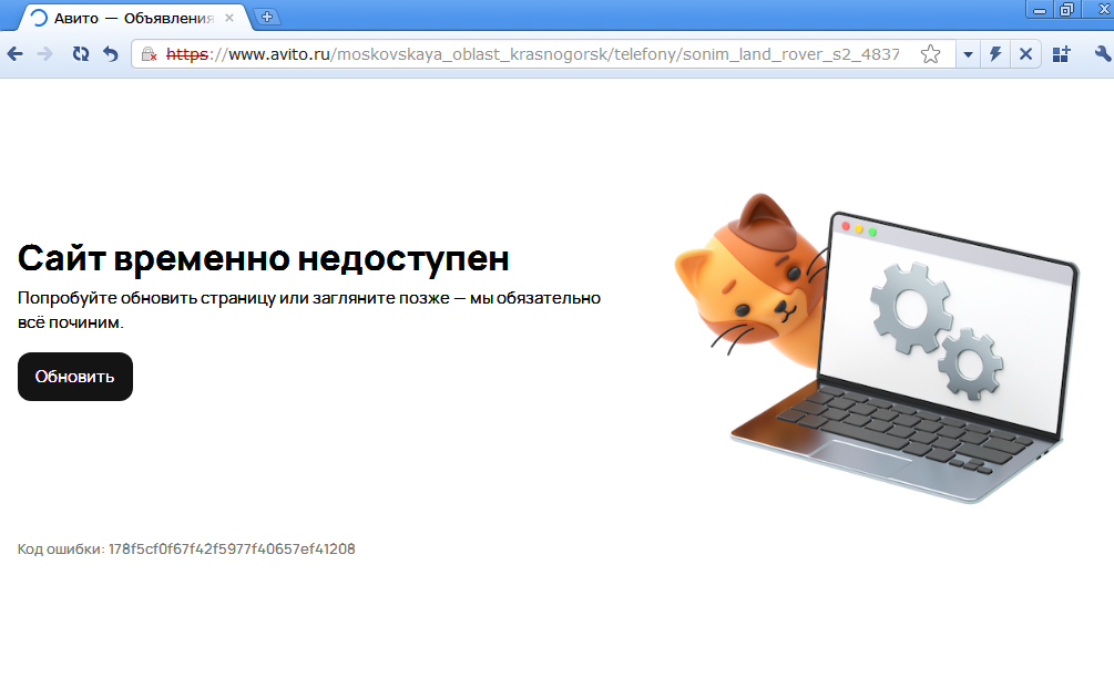

    insulin11
    126.0.6478.261 R7
    я и на чистой пробовал (UserData удалял)
    ноут наверно уже не вытягивает.
    зы. а вот такая хрень на 360-м. что вообще происходит?
    Всего записей: 2068 | Зарегистр. 25-09-2008 | Отправлено: 21:23 07-03-2025 | Исправлено: insulin11, 21:30 07-03-2025
    dansn
    insulin11
    Для авито в 360 нужен фикс Intl.NumberFormat() - https://disk.yandex.ru/d/T6Poygbh6PFnmg
    Всего записей: 600 | Зарегистр. 06-02-2008 | Отправлено: 02:48 08-03-2025
    insulin11
    dansn, куда поместить?
    спасибо.
    Всего записей: 2068 | Зарегистр. 25-09-2008 | Отправлено: 07:46 08-03-2025

    insulin11
    выявил проблему. это из-за
    Альтернативная реализация progwrp.dll
    Всего записей: 2068 | Зарегистр. 25-09-2008 | Отправлено: 23:40 08-03-2025
