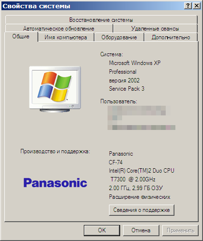

    Bersaglio
    ED_Sln
    Там как минимум две проблемы с этим ноутбуком, во-первых, памяти видно 2.99Гб из установленных 4Гб, и вот тут как раз проблемы с адресацией могут быть - любые проги могут виснуть, не только браузеры. Для XP достаточно было два модуля по 1Гб, было бы намного лучше. Да и потом видео в нём встроенное в GM965, считайте, что видеокарты, по сути, нет. Оно толком ничего не поддерживает.
    Всего записей: 4643 | Зарегистр. 21-08-2006 | Отправлено: 17:28 09-03-2025 | Исправлено: Bersaglio, 17:30 09-03-2025
    ED_Sln
    Bersaglio
    Памяти достаточно, я тестировал на компьютерах, где 1-2 ГБ, если не увлекаться открытием вкладок, то подкачка не используется. На нетбуке, где проверял - 1ГБ, но затык не в память, ее хватает, а в процессор, он висит на 100%, диспетчер задач браузера показывает, что процесс GPU грузит 85-89%.
    Возможно из-за этого, у моего ноута есть дискретка, 7600, если тормозов не будет, значит дело в видеокарте и/или аппаратном ускорении.
    Всего записей: 2044 | Зарегистр. 05-11-2009 | Отправлено: 17:36 09-03-2025
