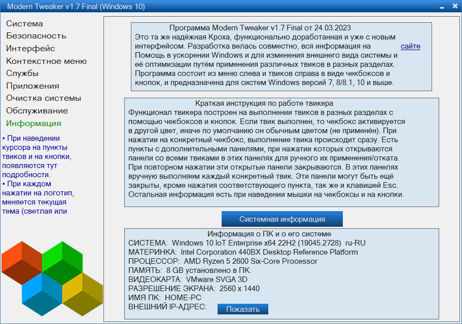

Благодарю, тоже был вылет при очистке, система Win10 Iot Enterprise x 64 на виртуалке, не так критично конечно, но всё же. С новой версией всё отрабатывает как надо, без ошибок.
Всего записей: 678 | Зарегистр. 02-08-2011 | Отправлено: 20:14 24-03-2023
99Yuriy
mixmar2015
Windows 10 Pro x64 (2009 build 19045)
Нижняя строчка (Внешний IP адрес) пропала
ModernTweaker_v1.7
ModernTweaker_v1.6
Всего записей: 7 | Зарегистр. 24-01-2021 | Отправлено: 20:30 24-03-2023 | Исправлено: 99Yuriy, 20:34 24-03-2023

sexyseven
99Yuriy
Есть, правда у меня разрешение другое.
Всего записей: 678 | Зарегистр. 02-08-2011 | Отправлено: 20:44 24-03-2023
