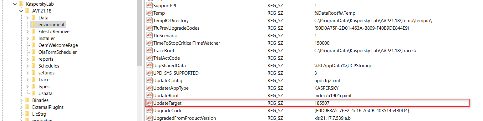

bigcrown
Изменить приоритет обновлений (новые патчи будут прилетать в первой волне развёртывания):
Откройте главное окно антивируса>>Настройки>>Общие>>Самозащита>>Уберите маркер с пункта:"Включить самозащиту">>Продолжить.
Потом запустите редактор реестра (Win+R >> regedit) >> перейдите в следующую ветку реестра:
Если у вас 32 битная (х86):
[HKEY_LOCAL_MACHINE\SOFTWARE\KasperskyLab\AVP21.3\environment]
Если у вас 64 битная (х64):
[HKEY_LOCAL_MACHINE\SOFTWARE\WOW6432Node\KasperskyLab\AVP21.3\environment]
Найдите значение:UpdateTarget и измените его на 200.
Дали такой совет и базы с того времени перестали обновляться.
Какое значение там должно быть по умолчанию?

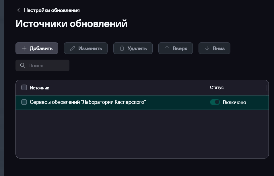

Дали такой совет
Это не должно влиять, вот здесь ничего лишнего нет, возможно тестовый сервер включён?
Всего записей: 675 | Зарегистр. 02-08-2011 | Отправлено: 16:19 31-08-2024
bigcrown
sexyseven, влияет. Обновление запускается, проходит, но дата баз всё равно 8 число.
А эти настройки у меня как и у вас, ничего не менял.
Параметр реестра поменял именно 8 числа, значит с этим и связано.

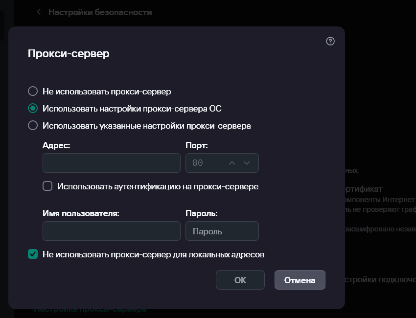

sexyseven
bigcrown
Это только чтобы патч раньше прилетал, он у многих поменян и у меня тоже на предыдущей версии. Вот скрин оригинала, пробуй.
Впн и прокси всевозможные проверь, в том числе в Каспере.

inifix
bigcrown
не знаю как и у кого, у меня
Параметр
UpdateTarget
Значение
222222
