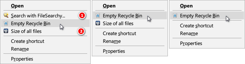

В программе есть целый раздел по контекстному меню. Добавьте, пожалуйста, возможность удалять записи из контекстного меню Корзины. А то любят туда прописываться, а программ, которые там чистят - мало.

kao2
a_nester
zikol имеет в виду убрать из контекстного мею корзины пункт "очитить с помощью какой то программы"
Всего записей: 156 | Зарегистр. 23-12-2015 | Отправлено: 15:30 30-03-2023
a_nester
Не то, чел спрашивает, как удалить из конт. меню корзины пункты, добавленные туда сторонним софтом. Да, не один софт пытается туда всунуть себя любимого.
zikol
Это легко, даже великолепно делает ContextMenuManager, тема где-то на просторах форума. На скрине пример, 1 - добавила прога, 2 - добавил я через реестр. И легко их отключаю\включаю\удаляю названным инструментом.
Всего записей: 9398 | Зарегистр. 14-09-2020 | Отправлено: 15:31 30-03-2023
a_nester
kao2
Аааааа... допёр...) Ну, да... в корзину много каких программ пытаются прописать свой пункт!) и программ Portable хватает, которые могут эти пункты скрыть или удалить.
Всего записей: 1217 | Зарегистр. 08-10-2016 | Отправлено: 15:39 30-03-2023
nauticus
ContextMenuManager тема на форуме
Всего записей: 7605 | Зарегистр. 09-12-2005 | Отправлено: 16:02 30-03-2023 | Исправлено: nauticus, 16:02 30-03-2023
