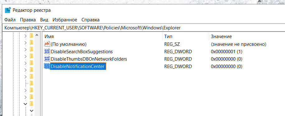

sexyseven
death7lord
А вот здесь какое значение?
Всего записей: 677 | Зарегистр. 02-08-2011 | Отправлено: 11:52 13-04-2023
death7lord
sexyseven установлено "0", т.е. как бы выключение выключено.
https://imageban.ru/show/2023/04/13/8a9482989736dd18b98ce655f3f6977b/png
Всего записей: 49 | Зарегистр. 09-12-2010 | Отправлено: 11:59 13-04-2023

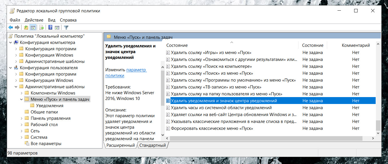

sexyseven
death7lord
А ещё в групповых политиках глянь на всякий пожарный.
Всего записей: 677 | Зарегистр. 02-08-2011 | Отправлено: 12:13 13-04-2023
death7lord
sexyseven "Не задана - Нет".
https://imageban.ru/show/2023/04/13/ed8e16406854a60eff8c316805c1644f/png
Всего записей: 49 | Зарегистр. 09-12-2010 | Отправлено: 12:28 13-04-2023 | Исправлено: death7lord, 13:16 13-04-2023
