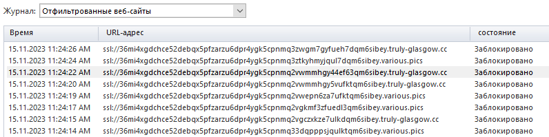

Это Eset Antivirus блокирует по своей внутренней базе адресов. Вспомнил, что такое уже было один раз, писал на support vpn-a, и к вечеру проблема снялась, вроде так.

SetupVPN, последняя нормальная версия (без принудительного 30мин. таймера обратного отсчета) сегодня перестала соединяться.
Up
Крайняя версия тоже не соединяется, возможно, проблемы у них.
Техподдержка Eset помогла, со вчерашнего дня ложное срабатывание исправлено, теперь проблем с SetupVPN нет.
