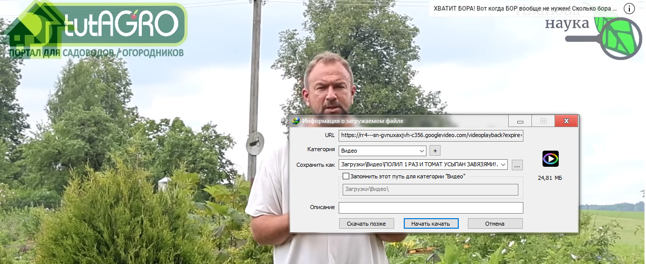

FF 115.12 esr Я бы уточнил, что иногда, может что то скачать, например Ссылка это.
Вот это Ссылка уже не качает. Т.о. большинство видео не скачать.
Всего записей: 1440 | Зарегистр. 28-02-2011 | Отправлено: 08:46 03-07-2024
Antipod66
vty
https://i.postimg.cc/9XyDDBBd/084801.jpg
.. крайняя версия, на крайнем Хроме.
Всего записей: 15669 | Зарегистр. 16-06-2009 | Отправлено: 08:49 03-07-2024
vty
Antipod66, проверил на Хроме Версия 109.0.5414.120. Качает. Видимо проблема в FF. Может последняя версия его и будет качать, а с  esr не получается.
