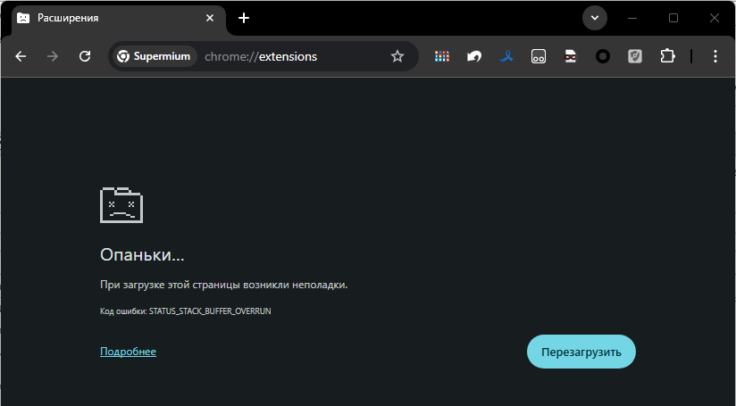

    Нв актуальной 10 или 11 заходил в
    chrome://extensions/  или chrome://settings/?
    Там картина маслом "Опаньки..."
    Просто так что ли автор вывалил supermium_132_64_setup_win10_11.exe ?

    Впрочем кто говорил, что 1803 актуальна, талант?
    Актуальны на сей момент Windows 11 23H2 - 24H2. Скрин эксперимента запуска сборки настроенной под 7кой на Win11 23H2 - выше.
    Т.е. не работает и именно поэтому начиная с версии Supermium 132, теперь отдельная сборка сабжа под Win 10 и 11 которая работает на Win 10 и 11 у "талантов".

    Dicinson
    ant1994
    Т.е. автор полный нуб и лошара, зачем-то сварганил совершенно не нужную сборку supermium_132_64_setup_win10_11.exe
    , ведь оказывается на Windows 10 и Windows 11 прекрасно работает версия для Windows XP, конкретно у ant1994?
    Да сколько же можно? Второй день уж..
    Не настроенный под 7 крайний супермиум, а версию supermium_132_32_nonsetup.zip (к примеру, можно даже не настроенную) запустить на Windows 11
