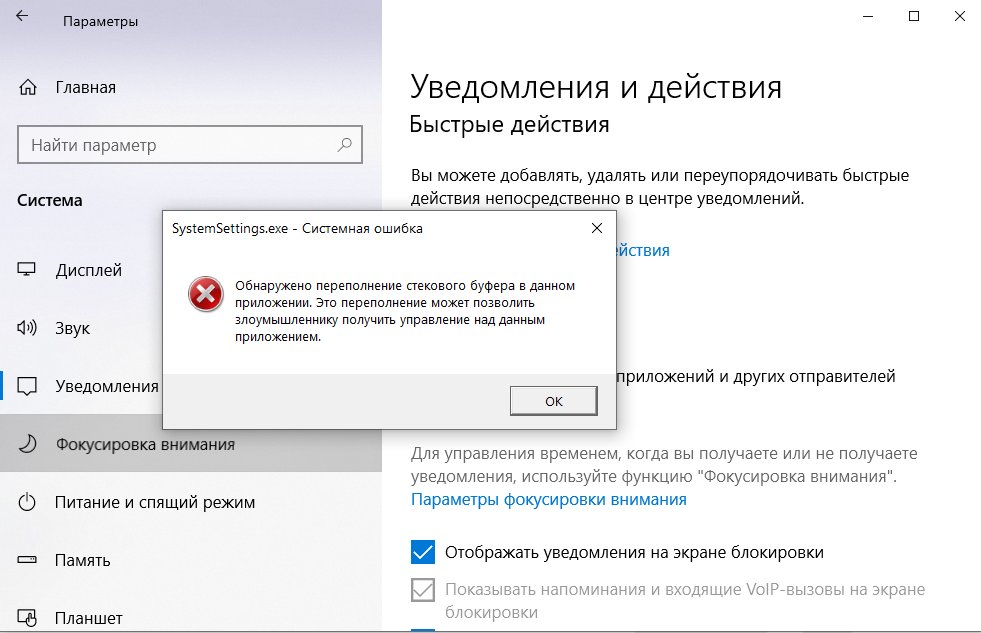

Вот ещё что замечено. После твика, связанного с изменением хост файла, Windows Defender пишет что в системе где-то прячется SettingModifier:Win32/PossibleHostsFileHijack средней и низкой опасности, и предлагает поискать его.
А вот ещё ошибка винды при отключении твикером какой-то безобидной службы, не Центра Безопасности:
 (И ещё у меня на маленьком мониторе подсказки твикера видны не полностью, текст слева просто обрывается)

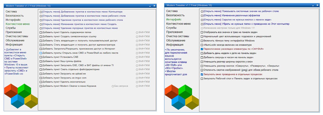

Странное явление... Если не секрет, какое разрешение экрана? И можно скриншот посмотреть?
Снимите флажок у «Службы Wpn UserService» — возможно причина в этой службе. И не забудьте перезагрузить ПК.
Монитор меньше чем 1920х1080, и выставлен пользовательский коэффициент масштабирования Windows 10 Home 19045.2965, 130% что ли (это надо выходить из системы чтобы уточнить).
Все пункты выглядят вот так:
И только на самом последнем и на 3-м с конца из всех подменю исчезает лого MT, и тогда можно прочесть всё что было написано:
