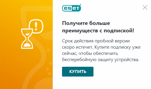

Когда я поменял EIS на ESSP, сразу после того, как «осталось 13 дней», выводится такое уведомление. А все типы уведомлений в настройках антивируса отключены. И так каждые три дня. Из-за этого уведомления я вынужден менять ключи. Вы тоже сталкивались с этим? Если сталкивались, то находятся среди вас знатоки, которые смогут отключить это сообщение?
Хотя, такое сообщение вполне предсказуемо, оно случается тут же, когда «осталось 13/10/дальше не проверял дней». Можно его спровоцировать, открыв окно антивируса.
