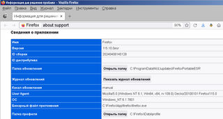

    RetroRocket
    FF 115.10 ESR x64, Win7 Pro x64.
    В теме уже писали про каталог "Mozilla-1de4eec8-1241-4177-a864-e594e8d1fb38",
    создаваемый в "%ProgramData%" при запуске FF даже c отключенной проверкой обновлений.
    Вместо варианта с заглушкой решил пропатчить xul.dll.
    В xul.dll имя этого каталога прописано только в одном месте и найти несложно.
    Hex-редактором находим в UTF-кодировке "Mozilla-1de4eec8-1241-4177-a864-e594e8d1fb38" и меняем на "NUL".
    Почему именно "NUL"
    В итоге, FF при запуске всегда получает от системы ответ об успешном создании каталога и в "about:support" отображается строка "C:\ProgramData\NUL\updates\FirefoxPortableESR", хотя фактически этого каталога не существует в %ProgramData%.
    Всего записей: 2979 | Зарегистр. 02-01-2018 | Отправлено: 13:33 28-04-2024
    Dart Raiden
    Это значит, что старую версию расширения, лежащие на диске, не установить?
    Да. Но вам никто не мешает поменять идентификатор внутри расширения и самостоятельно его подписать, заведя учётную запись разработчика на AMO.
    Будут переподписаны только последние версии расширений, или все предыдущие версии, доступные на AMO?
    Не уточняется. Технически ничто не мешает переподписать все доступные версии.
    Что касается расширений, которые на AMO не доступны (например, разработчик подписывает расширение и затем распространяет через сторонний сайт), то это на совести разработчика - захочет ли он переподписывать прошлые версии. Впрочем, см. выше про самостоятельное подписывание.

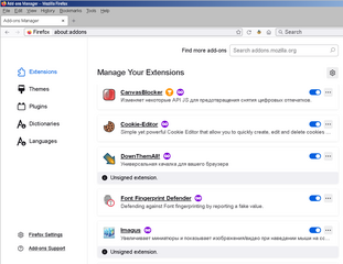

    RetroRocket
    Неудобно, т.к. требует повторять после каждого обновления.
    Вопрос удобства индивидуален. Да и просто раздражает "мусор" за пределами профиля.
    К тому же, я обновляю вручную и, кроме xul.dll, редактирую также omni.ja.
    1) в \omni.ja\modules\AppConstants.sys.mjs меняю эти параметры;
    2) меняю раздражающие жёлтые предупреждения в about:addons об отсутствии подписей расширений на нейтрально-информирующую строку:
     - текст для английского интерфейса в \omni.ja\localization\en-US\toolkit\about\aboutAddons.ftl;
     - тип предупреждения с "warning" на "information" в \omni.ja\chrome\toolkit\content\mozapps\extensions\aboutaddons.js:
      } else if (!isCorrectlySigned(addon)) {
        return {
    //      linkUrl: SUPPORT_URL + "unsigned-addons",
          messageId: "details-notification-unsigned",
          messageArgs: { name },
    //      type: "warning",
          type: "information",
    Всего записей: 2979 | Зарегистр. 02-01-2018 | Отправлено: 20:17 28-04-2024 | Исправлено: RetroRocket, 20:18 28-04-2024
    Death_INN
    RetroRocket, уверен, что у тебя при запуске сабжа, даже с пустой страницей, куча ошибок в главной консоли. И масса попыток подключений к инету.
    2) У меня нет предупреждений, а неподписанные отображаются в названии другим цветом. Делал стилями.
