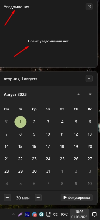

перестаёт открываться календарь при нажатии на дату с часами.
Может кому пригодится. Обратил внимание, у меня тоже не запускался календарь на Windows 11 22H2. Службы устройств пользователя не отключены, начал копать далее, видимо ранее каким-от твикером полностью отключил Уведомления...
Включил с реестра, перезагрузил комп, календарь стал запускаться.
[HKEY_CURRENT_USER\Software\Policies\Microsoft\Windows\Explorer]
"DisableNotificationCenter"=dword:00000000
В Windows 11 22H2 уведомления привязали к календарю. Если кто знает как их отвязать, поделитесь пожалуйста.
Безболезненно отключает уведомления этот твик:
[HKEY_CURRENT_USER\Software\Microsoft\Windows\CurrentVersion\PushNotifications]
"ToastEnabled"=dword:00000000
Откат:
"ToastEnabled"=dword:00000001
Но уведомления над календарем и значок на панели задач остаются, если его скрыть даже с Групповой политики, календарь перестает запускаться.
