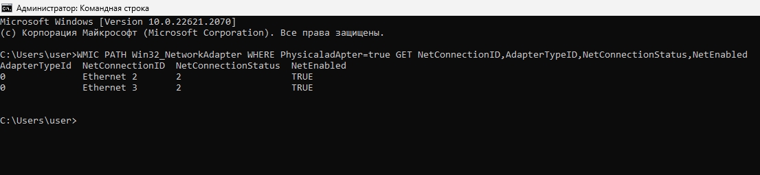

Ещё просьба выполнить в командой строке:
WMIC PATH Win32_NetworkAdapter WHERE PhysicaladApter=true GET NetConnectionID,AdapterTypeID,NetConnectionStatus,NetEnabled
И показать скриншот вывода.

rezorustavi
Simple Code
Всего записей: 514 | Зарегистр. 05-09-2007 | Отправлено: 17:14 04-08-2023

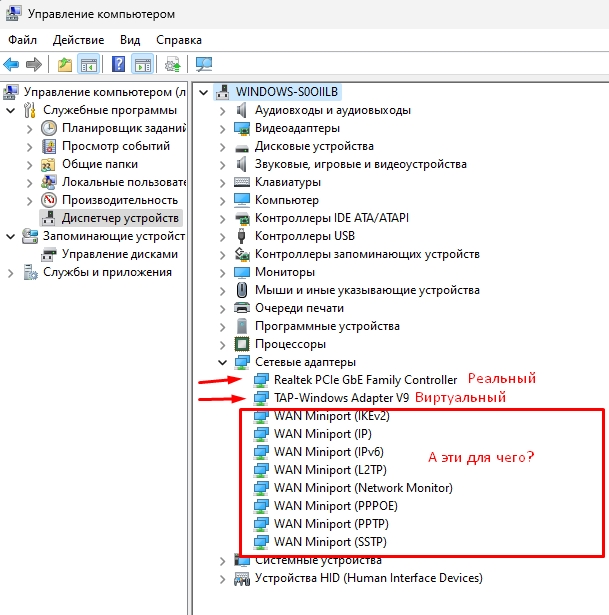

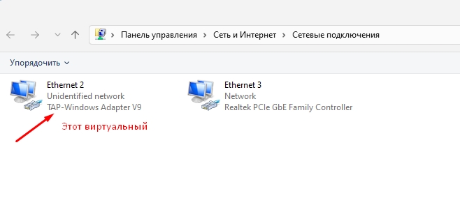

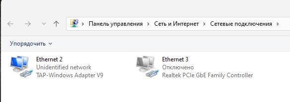

rezorustavi
У вас два физических сетевых адаптера и оба, одновременно подключены к интернету?
При отключении/включении интернета через пункт контекстного меню, что от твикера, эти адаптеры оба обрабатываются?
Нет, один виртуальный, его система сама создала, хотя виртуальными дисками и VPN-оми не пользуюсь... Твиком от твикера с КМ Рабочего стола отключается только реальный и включается у меня без проблем:
А тот, что Вы давали провереть с командной строки отключает и включает оба.
В диспетчере устройств так:
Windows 11 22H2 добавляет дополнительные, не понятно зачем...
