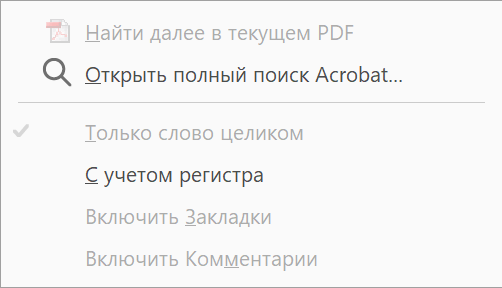

Уважаемые!
Подскажите как снять галку Только слово целиком?
Всего записей: 1391 | Зарегистр. 30-03-2016 | Отправлено: 17:48 01-09-2019
