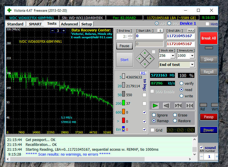

Коллеги, стоит ли опасаться наличия 37 секторов в пограничной зоне? и вообще всё ли нормально с диском исходя из графика?
http://forum.ixbt.com/post.cgi?id=attach:11:44606:3069:1.jpg
В какой-какой зоне ? Кто вам такую терминологию "подкинул" ?
Протестируйте ще раз (если времени не жалко), и 200мс секторов будет больше-меньше, а если еще и фильм и торенты будут крутиться в фоне то можно и похуже результат увидеть.
По графику диск просто новорожденный, закладку SMART лучше покажите.

В полном порядке ваш диск.
p.s. "Пограничная зона" тоже немного рассмешила. Вы наверное медик и перепутали с пограничным состоянием, хотя это тоже не к месту
Всего записей: 8283 | Зарегистр. 24-02-2010 | Отправлено: 10:18 06-05-2017
Dadhi1
просто программы типа CrystalDisk или HDDLife рисуют этому харду статус "тревога" с наличием нестабильных секторов
