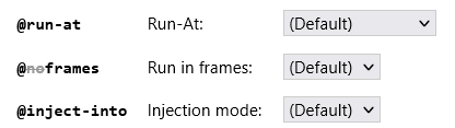

gutasiho, войди в режим редактирования скрипта AutoCopy, потом сверху выбери Settings, т.е. настройки скрипта. Посмотри, какие значения
@run-at    Run-At: ?
@inject-into Injection mode:  ?

gutasiho, я про violent. Для AutoCopy оставляю по дефолту, кроме
@inject-into Injection mode: content
Тогда работает везде. А внутри // ==UserScript== так
// @match        <all_urls>
Вот эту строку удаляю: // @run-at       document-start

gutasiho, если так все по дефолту оставить, то у меня на АМО не пашет
Всего записей: 4155 | Зарегистр. 24-10-2002 | Отправлено: 15:43 14-03-2024
Death_INN
AutoCopy по дефолту у меня пашет на AMO, но еще раньше я что-то предпринимал, чтобы копирование и контекстный перевод работали на AMO, что-то в пределах about:config.
Малюсенький скрипт из поста 8 шагов выше тоже на AMO пашет, а с
пашет и на локальных файлах, так что это важное замечание.
