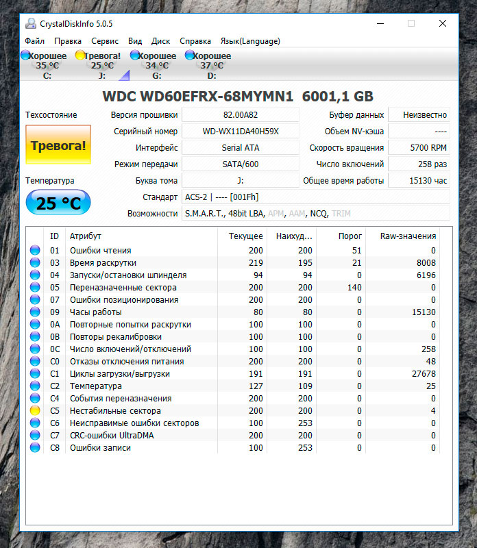

Dadhi1
Поэтому у вас и попросили привести нормальный SMART. Возможно уже есть пара секторов в атрибуте 05, посему и "тревога" в CDI обеспечена. Ещё бывает большой завал по атрибуту 01 из-за окисленных контактов и тоже тревога обеспечена.

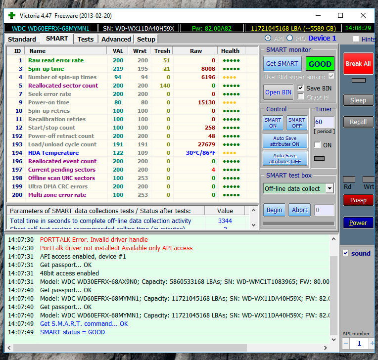

Dadhi1
вернули диск с пометкой "исправен" - по факту ничего не изменилось:
Вот СМАРТ
http://forum.ixbt.com/post.cgi?id=attach:11:44606:3075:1.jpg
http://forum.ixbt.com/post.cgi?id=attach:11:44606:3075:2.jpg
Всего записей: 300 | Зарегистр. 31-01-2013 | Отправлено: 07:14 08-05-2017 | Исправлено: Dadhi1, 07:16 08-05-2017
mig73
Dadhi1
Как и говорилось, винт в порядке. 4 пендинга ни о чём не говорит, 197-ой атрибут динамический и при интенсивном использовании может уменьшиться или вообще обнулиться. Конечно учитываем огромный объём винта (6ТБ) и в общем отвратительное нынешнее качество изготовления.
p.s. Параною CDI в учёт не берём, вместе с её тревогой.
Всего записей: 8283 | Зарегистр. 24-02-2010 | Отправлено: 07:46 08-05-2017 | Исправлено: mig73, 07:48 08-05-2017
MisHel64
Dadhi1 Конечно исправен. С ним же никто в сервисе ничего не делал, и даже скан не запускали. Максимум подцепили к компу, увидели что диск в винде виден, и вернули обратно.
