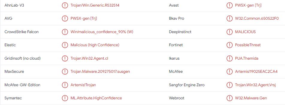

DAZZER
Видел сообщение в шапке, но всё-таки - почему вирус тотал показывает столько?
https://i.postimg.cc/7Zb5HfTx/Modern-Tweaker.jpg
Всего записей: 4 | Зарегистр. 26-09-2023 | Отправлено: 23:00 26-09-2023 | Исправлено: DAZZER, 23:03 26-09-2023
Simple Code
Всё просто, современные антивирусы реагируют на любой exe, и как не старайся писать код, всё равно ложный детект будет.
Что-бы не было детекта, нужна легальная цифровая подпись, что бы получить её нужно пройти девять кругов ада, да и к тому же эта подпись платная, плюс латинский нотариус.
