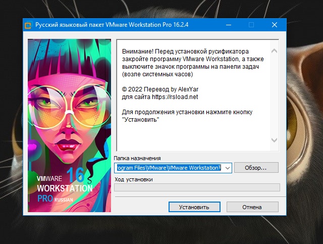

    alexyar
    Русификатор последней версии программы:
    - перевод изменений (за основу взят перевод от loginvovchyk)
    - перевод плеера
    Всего записей: 419 | Зарегистр. 16-03-2014 | Отправлено: 10:30 24-08-2022 | Исправлено: alexyar, 10:31 24-08-2022

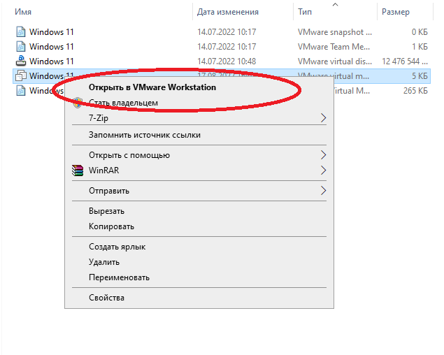

    alexyar
    По просьбе инициативных пользователей - переведены и добавлены в русификатор файл и команды интеграции программы в Проводник Windows.
    P.S. Перекачать по той же ссылке
    Всего записей: 419 | Зарегистр. 16-03-2014 | Отправлено: 18:46 24-08-2022 | Исправлено: alexyar, 08:39 25-08-2022

    alexyar
    Sputnikk
    В каком плане подойдет? Версия плеера выпускается как лайт-версия виртуальной машины Pro, куда включены соответсвующие драйверы и куча компонентов. Запустится ли в предыдущей версии машины или в отдельной программе? Думаю -да, будет ли работать корректно - навряд ли.
    P.S. Выложил  нормальный русификатор в профильной теме
    Всего записей: 419 | Зарегистр. 16-03-2014 | Отправлено: 13:26 25-08-2022 | Исправлено: alexyar, 19:35 29-08-2022

    alexyar
    Думал там русификатор типа файла .xml
    В русификаторе десяток файлов, в которых свыше 5 тыс английских предложений в коде программы, несколько сотен диалоговых окон и снова английский во внешних ресурсах, дублирование команд родного инсталлятора записей в реестр для русификации интеграции в проводник, правка изображений иконок в двоичном формате и окон под них в коде из-за смены кодировки файлов, вообщем ничего сложного, вот и я думаю, а чего же его раньше никто не переводил?
    P.S. Исправлены ошибки предыдущих переводов, переведены пропущенные слова, обновлен один из файлов. Перекачать по той же ссылке.
    Всего записей: 419 | Зарегистр. 16-03-2014 | Отправлено: 07:16 26-08-2022 | Исправлено: alexyar, 01:08 28-08-2022
    alexyar
    Обновлен один из файлов русификатора, сделаны новые скины для русской версии в фирменных цветах VMware
    Всего записей: 419 | Зарегистр. 16-03-2014 | Отправлено: 12:10 01-09-2022 | Исправлено: alexyar, 12:16 01-09-2022
