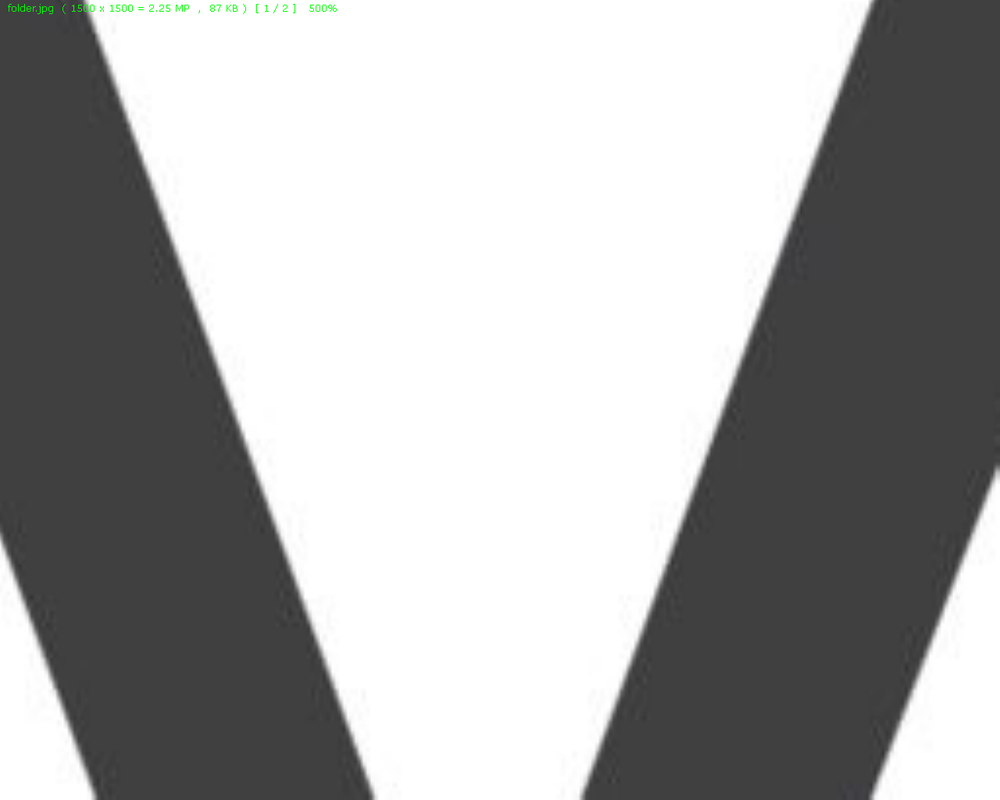

    Celsus
    В FSIV можно убрать эти артефакты, сделать однотонным?
    https://i.postimg.cc/qqR6YKH9/2022-11-09-143656.png
    Всего записей: 473 | Зарегистр. 02-04-2011 | Отправлено: 12:38 09-11-2022
    DimmY
    Celsus
    Не могу понять, о чём вы говорите. Поясните, пожалуйста.
    Всего записей: 5090 | Зарегистр. 22-04-2002 | Отправлено: 15:39 09-11-2022
    Celsus
    Если вы про следы масштабирования JPEG, то это только в редакторе "Убрать шум" - для смотрелок задача слишком сложна.
    Всего записей: 35439 | Зарегистр. 31-07-2002 | Отправлено: 02:34 10-11-2022 | Исправлено: Victor_VG, 02:37 10-11-2022

    embrace909
    Celsus
    Кнопка "уменьшить шум (удалить шум)" есть слева от изображения в FastStone Image Viewer 7.7 и ACDSee for PENTAX 3,0.
    Всего записей: 4895 | Зарегистр. 03-03-2006 | Отправлено: 18:17 01-12-2022
    ivan3259
    В FastStone Capture пипетка --> заливка
    https://i.postimg.cc/g0t6TXR4/2022-11-09-143656.png
    Всего записей: 10679 | Зарегистр. 03-07-2013 | Отправлено: 20:55 01-12-2022
