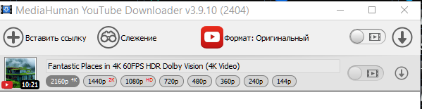

MediaHuman_YouTube_Downloader_v3.9.11.0.x64 (портативка) - Репак от Dodakaedr скачал  по вашей ссылке.
Забрать можно в телеге RePack+Portable by Dodakaedr
или
https://lrepacks.net/repaki-programm-dlya-interneta/225-mediahuman-youtube-downloader-amp-portable.html - от elchupacabra

в варезнике есть MediaHuman YouTube Downloader  - но я качал твою ссылку в 720р репаком от elchupacabra билд 3.9.11 (2904)
IDM сейчас многие видео с YT качает в 360р , и за последнюю неделю уже несколько раз обновились многие качалки, так что вероятно это бодание с командой YT

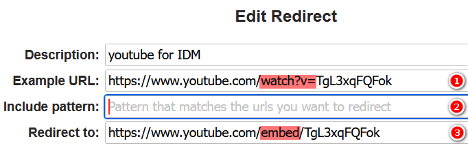

сабж 6.42b35 (win 8.1) + vivaldi 5.6 (chrome 108) + абонемент от bol-van
Всего записей: 211 | Зарегистр. 17-10-2018 | Отправлено: 06:43 01-05-2025
 любой скрипт для открытия эмбедов с https://greasyfork.org/en/scripts/by-site/youtube.com всё этто заменит .
Попробовал штук 5, не помогло. Когда-то помогало расширение Redirector, и тогда мне удалось его настроить, а сейчас не получается, а нужно-то всего ссылку вида из строки 1 преобразовать в ссылку вида в 3 строке вводом шаблона во 2 строке. У автора есть примеры.

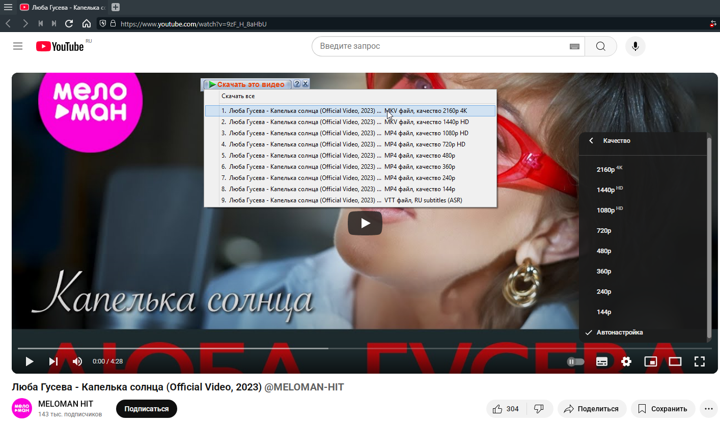

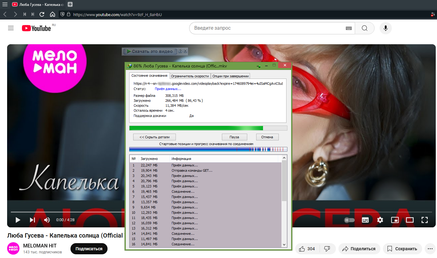

Чё вы мучаетесь - https://s1.hostingkartinok.com/uploads/images/2025/05/783e1eff4f253d792286cc21a6836874.png
